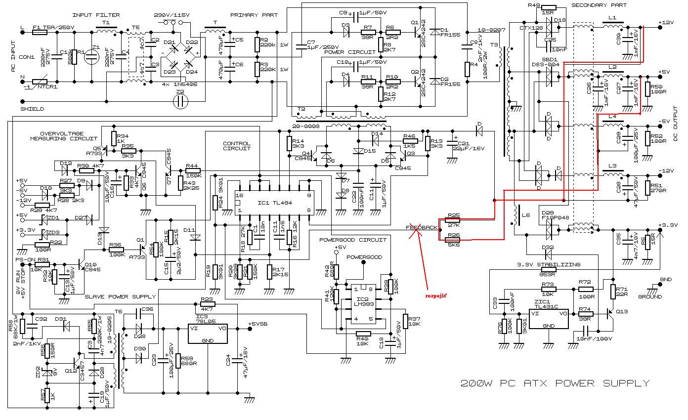

Nechce sa mi čítať komplet celý topic, ale nakoľko som niečo podobné riešil nedávno, prikladám svoj popis úprav. Rozdiel je v tom že využívam TL494 ktorý je na doske už osadený, celé zapojenie je aj s testom hotové do 2hodín, a použité súčiastky isto každý nájde doma. Samozrejme jedná sa o "holú" schému, je možné pridať jednoduché signalizácie.. Šlo mi o to urobiť čo to najjednoduchšie a najspoľahlivejšie, bez nutnosti nákupu súčiastok a výroby plošného spoja. Nápad to nie je môj, v podstate som spojil svoje poznatky a asi 4 články zaoberajúce sa touto témou..
Takže možno to niekoho zaujme, mne takéto nabíjačky fungujú 2 a zatiaľ bez chyby..
(v pdf je chyba, na konci. na pin č.2 je stabilne privedené 2,5V) nechce sa mi to opravovať.. :)
P.S.: ďakujem všetkým ktorí mi so zapojením a realizáciou pomohli

Schéma zdroja, spätná väzba je vyznačená červenou
