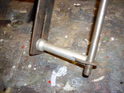

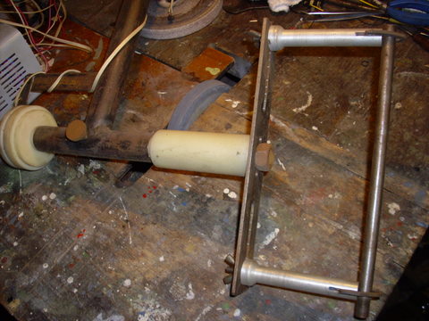

To musím bohužel potvrdit a i když jsem si stvořil navíječku rotorů , tak dobré -trvalé výsledky byly jen u pomaluběhu .
(58.67 KiB) Staženo 135 x
(54.45 KiB) Staženo 147 x
