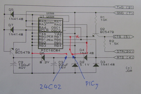

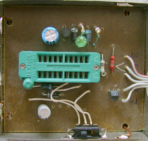

Tak jsem chtěl pomocí JDM zapamětit 24C02 . Zatímco PICy 12c5 , 16f84 a 16f628(A) jedou perfekt , tak po vložení paměti se mi objevila hláška , která je i k nalezení v historii SB . Ptal jsem se účastníků a bylo sděleno- kup si a zapojil jsem dle datasheetu . Inu jako pouhý uživatel digitálního světa a bastlíř jsem se chtě-nechtě ponořil do bastlení , jelikož je to pro mne první paměť a třeba taky poslední ... Podíval jsem se na stránky opravduautora http://www.jdm.homepage.dk/newpic.htm a http://www.jdm.homepage.dk/eeprom2.htm a nějak mi to nehrálo . I Belza jen převzal informaci , že lze v origo JDM pracovat s pamětmi , ale já i ostatní ve foru zjistili , že nikolivěk . Tak jsem porovnal cesty a vložil přepínač dle nákresu a ejhle jede ! S přepínačem za 2,50 jsem ušetřil za programátor asi tiskara , což při momentální ceně 18,- za G12 z tanku znamená , že můžu dlouho chodit . Nákres přikládám . Už se těším na zvěsti , že jsem objevil Ameriku , a že kdybych si natudoval ... Hlavně , když to někomu poslouží . Jo a ještě maličkost , musím spouštět driver ! , kdyby někomu nechodilo a používám IC-prog .

#2 Příspěvek od ZdenekHQ »
Pro čtení by to mělo být jedno, pro zápis musí být tenhle pin uzemněn (jak u které EEPROM, funkce se mění), každopádně já používám od začátku extra patici pro EEPROM a na tomhle pinu mám přepínač taky.
