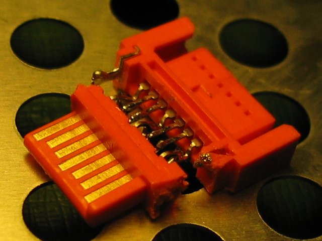

A prikladam aj fotku "zachrannej" redukcie
sata_notebook_adapter.jpg- (49.25 KiB) Staženo 148 x
