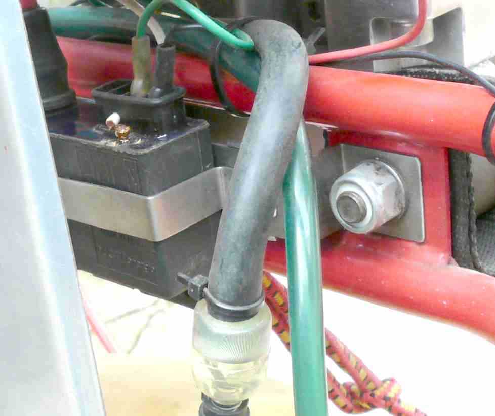

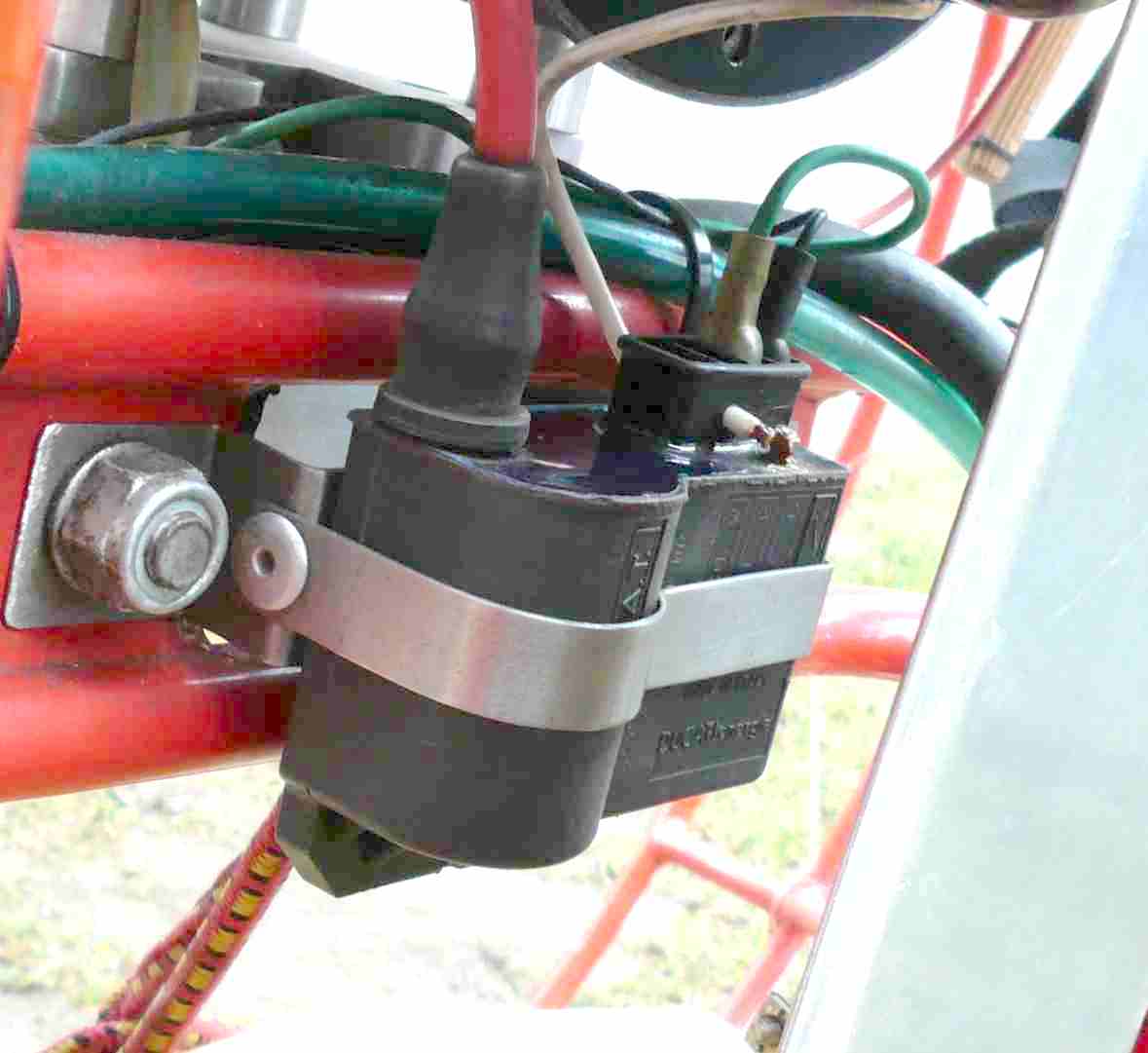

Ještě typ motoru a výrobce a fotku CDIčka :wink: pokud možno ze strany popisků a pokud je indučka zvlášť tak i tu.
Pak nás třeba něco napadne.

A předpokládám, že ono CDI bude přesně toto:
Obrázek

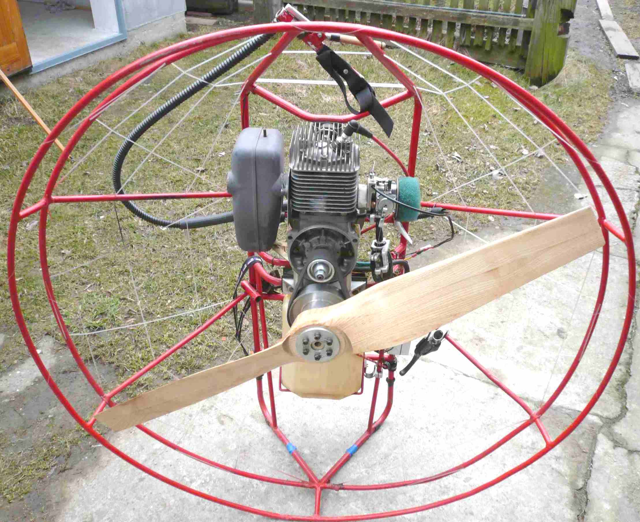

CDI je zrejme oznacenie pre kazde tyristorove ci kondezatorove zapalovanie. V mladosti som take vmontoval do "fichtla"neskor do 350-ky(s menicom).Nasiel som nieco z HONDY, co by to mohlo byt v tej krabicke...
(41.9 KiB) Staženo 129 x

Posielam dalsie fotky, s tym CDI mas pravdu, je to presne ono. Problem je uz pravdepodobne vyrieseny, asi strihnute(alebo prikratke) pero, mohlo sposobit pootocenie magnetov. Este to budeme skusat, a vyskusame aj pomocou stroboskobu priebeh predzapalu. Na tie iskry som bol pozriet, a vyzera to tak ze ich hadze dva na otacku. Na tom zapalovani bol uz ulomeny vodic na kostru, tak to kamarat vyriesil ako to vidno na obrazku, biely vodic...
(260.87 KiB) Staženo 89 x
(61.09 KiB) Staženo 114 x
(46.73 KiB) Staženo 93 x

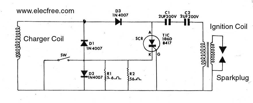

A pokud jsi ještě nepátral po těch stránkách, tak tohle ti napoví nejvíc - je tam adresa toho "cizáckýho" webu se spoustou schemat a informací a to jednocívkové cdi máš tu:
Obrázek

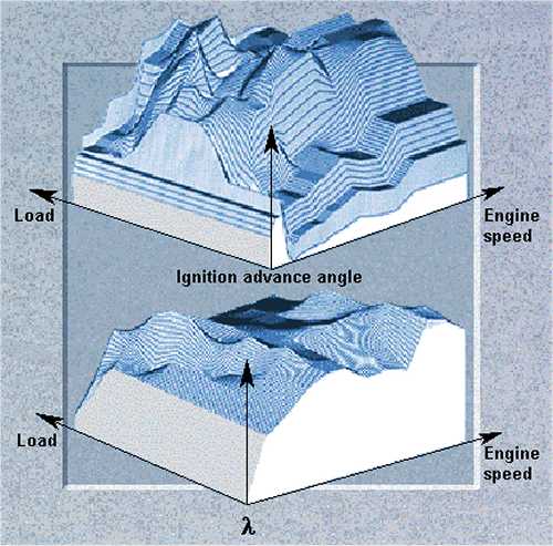

Tak to nemozem suhlasit, ze u dvojtaktov ma predzapal mensi vplyv ako u stvortaktov. Ved uz aj Trabanty mali odstredivy regulator. Dneska vyrobcom len malo zalezi na spotrebe paliva, v prvom rade je zisk. Do fajnovejsich masiniek si ludia davaju napr. toto: http://imfsoft.cz/hardware/produkty.asp Velkost predzapalu je vsak komplexnejcia velicina a zalezi aj na "podtlaku" v sani. Najblizsie budem riesit CDI do asi 50rokov stareho traktorika, tak potrebujem sa rozhodnut, ci zo samostatnou spustacou cievkou alebo bez, alebo ponecham kladivko. Inak, podarilo sa Ti zmagnetovat ten magnet?
(41.16 KiB) Staženo 68 x
