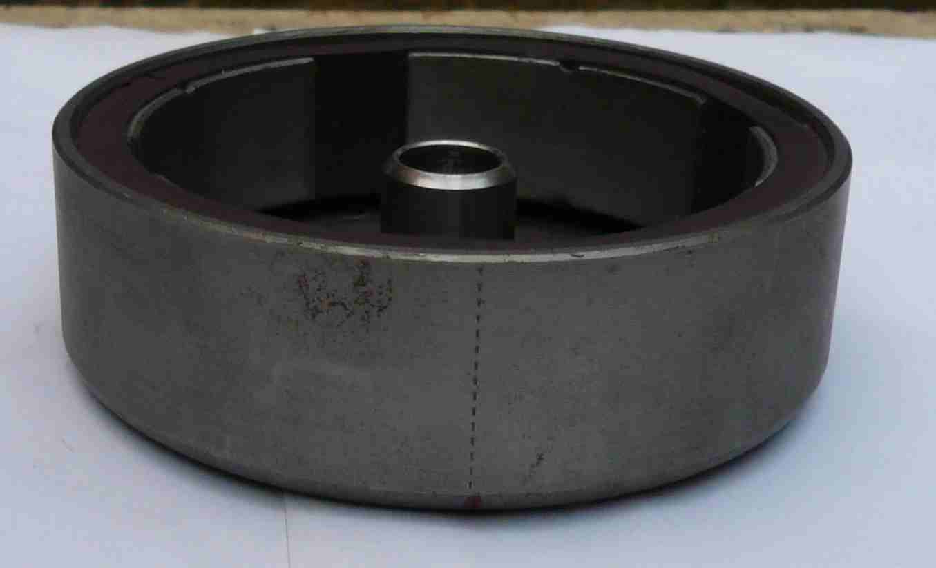

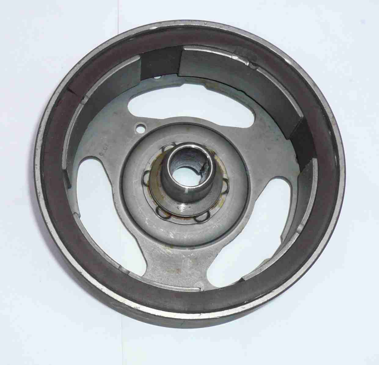

A takhle vypadá rotor v motorce http://www.offmoto.com/uploads/996_rotor.jpg

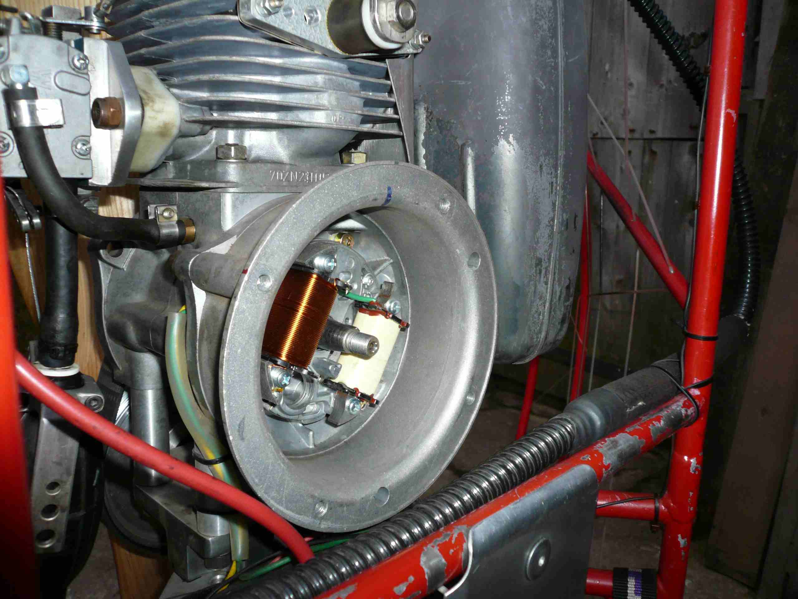

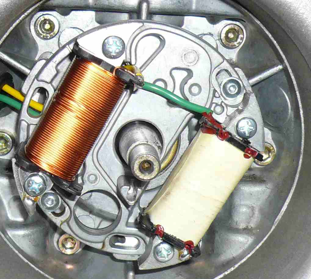

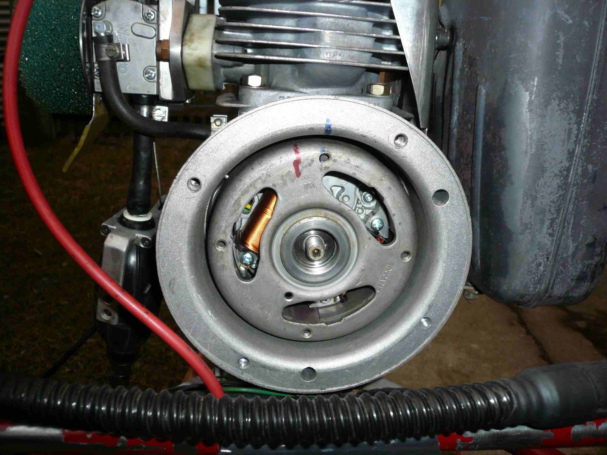

#15 Příspěvek od heldybeldy »
Tak, fotky dosli, su tam zobrazene cievky dve, ale ta druha je tam ciste na energeticke ucely(zohrievanie rukavic a napajanie meraca paliva v nadrzi) a na funkciu zapalovania nema vplyv.Funkcna je ta biela. Este mi napadlo, ze co by sa stalo, ak by jeden z magmetov povedzme nejako "oslabol", nezmel by sa tak okamzik zapalu?
