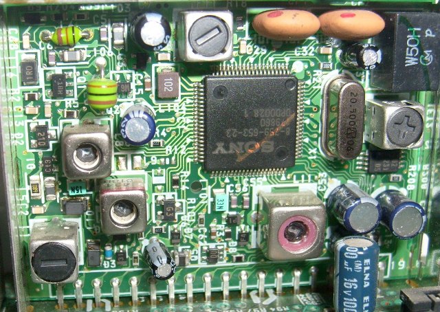

Napätia na vf dieli na všetkých 19 pinoch sú ok,
ale na 11? pine +B 5,1V je len cca 4,6V
Zrejme nedôležité, ale dal som si námahu a hľadal príčinu - ale asi je to tým, že v RP nie je osadená D554.
Cieleným pokusným premostením katód diod D551 a D552 (všetky okolo som zapájkované meral - vyzerajú dobré) sa mi napätie zvýšiť podarilo, ale bez funkčného prejavu.
Vo vf dieli sú 2 filtre 10,7 MHz - po priložení (mono)generátora 10,7Mhz modulovaných 1kHz-om na ktorúkoľvek stranu filtrov (samozrejme nie na stred-zem) to pekne ide až do reproduktorov. S MF AM som sa nezaoberal.
Tipujem na vadný vf diel
Je tam 3-vývodová smd súč. - označená G3 - asi tranzistor?
Prvý raz som smd značenie hľadal na nete - a našiel som toto: http://www.s-manuals.com/index.html?l=g3
ale ak sú lepšie stránky, rád si nechám poradiť.
Na tom osamotenom vývode je cca 1V, na náprotivných ostatných 2-och vedľa seba vývodoch je 0 V.
Podľa náhľadu na dosku sa výrobca s oddelením týchto vývodov dosť pohral, takže podľa mňa by spojené byť nemali. Cez to všetko vzájomne ohmicky vykazujú skrat. Voči zemi som nemeral, pri tom všetkom ma to nenapadlo. Ale na foto vidím, že jedna strana vedie asi na zem.
Pri meraní na tej smd súčiastke RP reaguje ako keby som sa dotýkal vstupu do vf dielu - zavádzam tam ruchy. Inak je doska vf dielu na dotyk dosť imúnna.
Pocit z toho mám, ako keby nešiel oscilátor, alebo bol mimo frekvenciu, ale vzhľadom na zložitosť to môže byť všetko úplne inak..

Nějak na tom snímku nemůžu před filtry najít nic, co by vypadalo, jako FM vstupní díl. Nebo je obsažený přímo v tom šíleně integrovaném švábu?
Kam vede anténa?
Jestli se při jejím připojení něco změní, patrně nechodí kmitočtová syntéza ladění (to, že to ukazuje frekvenci, znamená je to, že si procesor o ni řekl, ale ne to, že tam skutečně je). Na upražený tranzistor na vstupu bych moc nesázel, pokud by bylo vše ostatní v pořádku, aspoň nějaký signál blízkého vysílače při ručním zadání jeho frekvence by tam slyšet byl. A na AM večer zrovna tak.

Anténny sig. vchádza úplne vľavo - myslím do pinu 1 a 2..
S tou syntézou by to veru byť mohlo, ....si ma naviedol myšlienkou na TV Grundig cuc3400 - odchádzajúce IO frekv. syntézy - to sa správalo obdobne..
Jj, hm, a tranzistor bude zrejme premostený cievkou, u vf je to dosť pravdepodobné..
