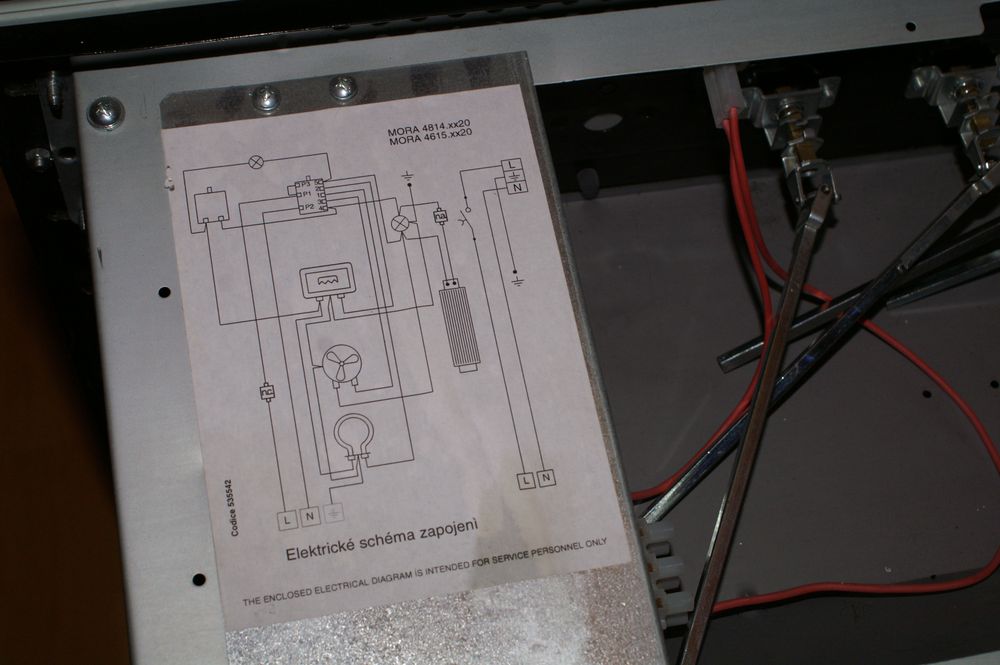

Schema zapojeni
(72.28 KiB) Staženo 239 x

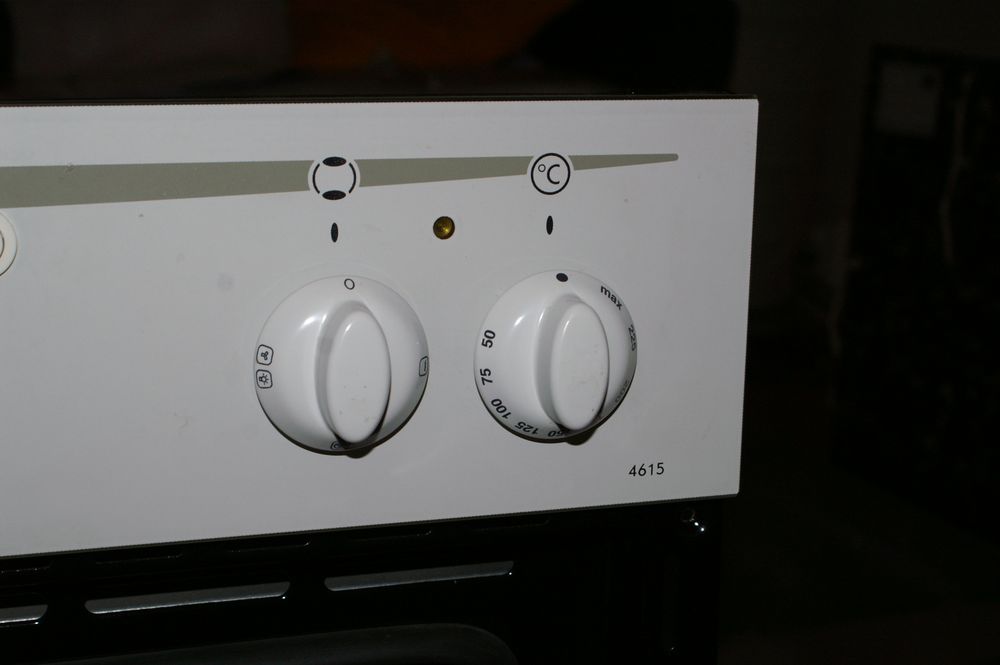

Ovládání
(34.02 KiB) Staženo 173 x

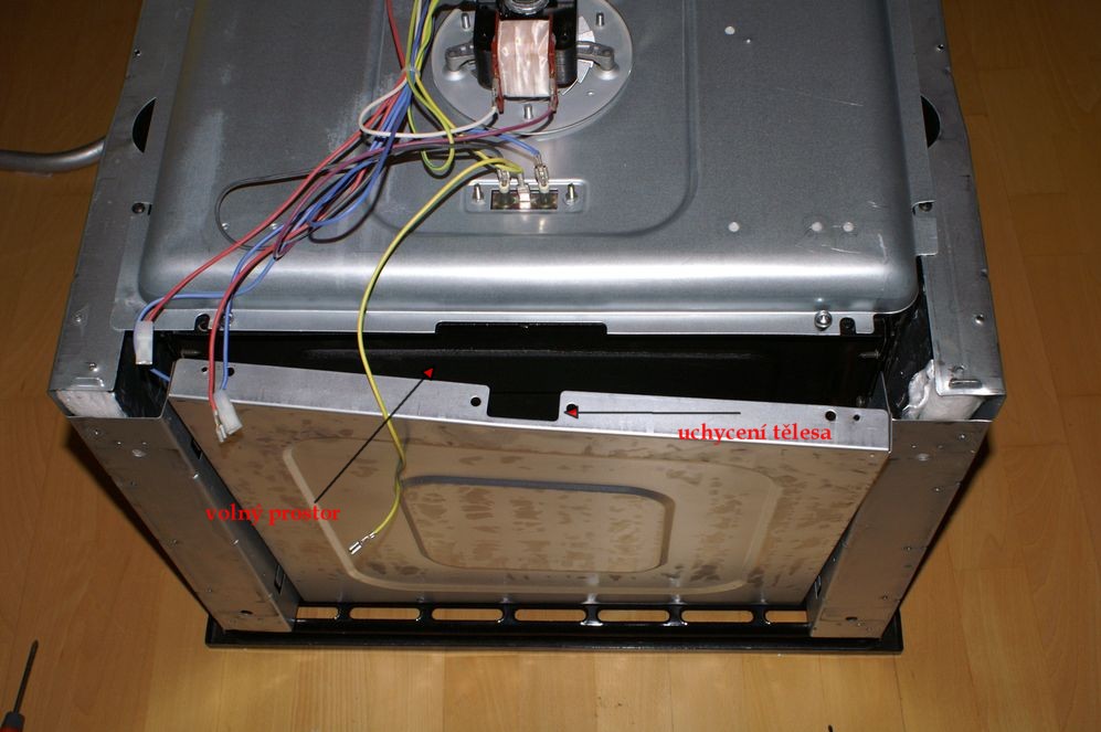

Pohled na spodní část trouby a na uchycení tělesa
(117.99 KiB) Staženo 206 x

no asi by to nějak šlo, musel by se vyměnit i přepínač, jaký je důvod pro dodatečnou montáž?

Přidat by to určitě šlo,ale nevím,jestli to stojí za to.Asi bys musel znát výkon toho spodního tělesa aby ti trouba pekla rovnoměrně a nejspíš i vyměnit přepínač.

Ano, to vybrání je shodné s verzí s topným tělesem u Mora 4600, kterou jsem měl rozebranou. Doporučuji návštěvu sběrného dvora, tam se nakupuje nejlíp. :D

Hlavně na to chcu na pečení :-), horkovzduch sice funguje, ale pořád to není teplo ze spodu. Spousta receptů mně v troubě, která peče ze spodu funguje, ale tady ne. Těsto se rychle zvrchu uzavře a nestihne dobře naběhnout.
Uplně by stačil nějaký další přepínač - je to sice vestavba, ale vedle skříňky je prostor. Přepl bych např. místo zadního tělesa (na horkovzduch) na spodní.
