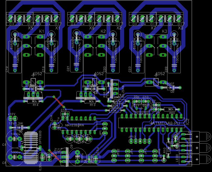

Co tahle deska, ta je ok co se týče vzdálenosti a vedení spojů?
(42.17 KiB) Staženo 105 x
#50 Příspěvek od ZdenekHQ »
U prostředního relátka jseš aspoň na 5mm ?
Místo toho nesmyslnýho toroidu dej klasickou tlumivku typ 09P nebo SMCC a netahej vodiče mezi vývody IO, když nemusíš..
Co ty rozteče keramických kondíků ? Klasika je 5mm.
