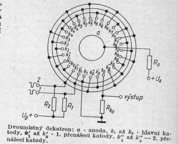

Nulování se provádí se provádí krátkodobým odpojením katod od společné sběrnice s nulovým napětím.
Nevýhoda je malá velikost číslic a malý jas.
