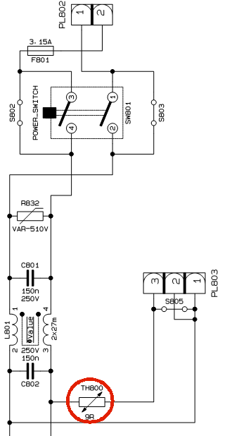

Chassi té Tvé televize by mělo být 11AK36,popřípadě se podívej na zadní dekel na štítek,zdali toto číslo souhlasí.Podle toho čísla si už najdeš schému,jenže jak tak uvažuji,tak Ti myslím moc platná nebude,demagnetizační obvod bys měl najít i bez schémy.
Dej vědět co jsi zjistil.
Příspěvky: 14453
#21 Příspěvek od masar »
Potřebuješ asi vyměnit tohle: http://www.avelmak.sk/index.php?lm=399& ... icle=33402
A na to schéma nepotřebuješ. :wink:

#22 Příspěvek od vilotv »
masar mam dojem že to ma byt tento:http://www.avelmak.sk/index.php?lm=399&pg=det&article=32026 8-)

Chlapci veľmi ste mi pomohli , vymenil som súčiastku a veľmi to pomohlo,fľak zmizol na 95% a asi bude chytená obrazovka lebo na samom vrchu obrazovky ostali také malé svetle fľaky ale už sa to dá pozerať. Ešte raz díky.

Vypínej televizi hlavním vypínačem, každý den to bude zase o něco lepší a, co nezmizí do pátého dne, obvykle mizí velmi pomalu, pokud bys tomu nepomohl demagnetizací kovového pásu kolem obrazovky vnější demagnetizační tlumivkou.
Najednou to neuděláš: pozistor musí mít čas vychladnout, takže nejúčinnější je demagnetizace "až zítra".
Vypínáš-li jen dálkovým ovládáním, zlepšení nečekej.
