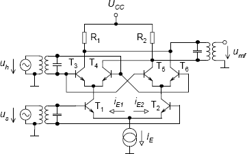

#6 Příspěvek od jandu »
Tu je konkrétne zapojenie, s kruhovým zmiešavačom.
(90.95 KiB) Staženo 157 x
