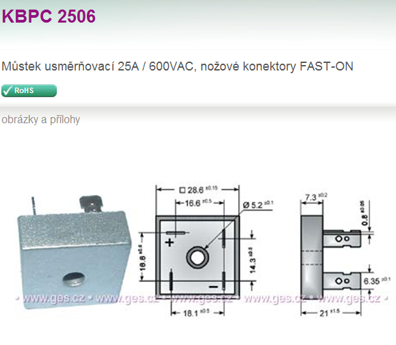

Do 50A se dělá dnes toto . Jde použít jako plný grec nebo i pro trafo se středem .
(141.97 KiB) Staženo 83 x

ale z tim sa da aj startovat vydrzi to ten mostik?lebo kratkodobo znesie 150 amper trvale 16 amper,dik za rady,neviete aky typ mostika tam pouzit?
Příspěvky: 20886
#5 Příspěvek od BOBOBO »
KBPC25 špičkově 300A , KBPC 35 špičkově 400A

ok dik moc dam tam kbpc5010 momentalne iny mostik nemam poruke

Nechci nikoho urazit, ale tyhle moderní součástky mají tyhle údaje snad jen v katalogu. Čipy těch diod jsou většinou zalité tou černou zalévací hmotou a nemají dobrý tepelný kontakt s tou "hliníkovou kostkou" která je navíc křivá a nedá se rozumně upevnit na chladič. Následkem zlého odvodu tepla "odcházejí" už při 20A, na 300A je lépe zapomenout, tak krátký impuls se v nabíječce ani nevyskytuje. Při pokusu o nastartování auta jde usměrňovač do věčných lovišť. Myslím že staré teslácké diody např KY708-12 nebo jiné výkonnější typy vydržely víc a daly se líp uchladit.

Tá kocka to podľa mňa nevydrží., hlavne pri štartovaní. Tá špička 400A môže, konkrétne u tvojho typu, trvať 8ms.
