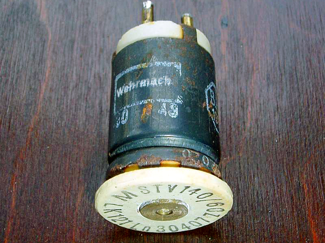

#6 Příspěvek od Crifodo »
doutnavka po Adolfovi
(287.29 KiB) Staženo 117 x
mihal
Příspěvky: 1844
Bydliště: Zilina
#7 Příspěvek od mihal »
To je krasavica, bytelne armadne prevedenie, ideal na stavbu doboveho skopku, ci vlastne oscilografu.
