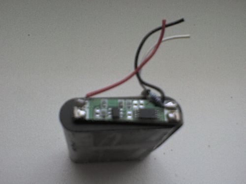

Nerád by som ledky alebo elektroniku odpálil to na rovinu, ale aspoň sa ešte vrátim ku akumulátoru - ako sa ukázalo, ten biely káblik je spojený rezistorom s čiernym káblikom.
Ak by som predsa len akumulátor použil, predpokladám, že je lepšie elektroniku z akumulátora odletovať. A následne ešte zapojiť spomenutú diodu, ktorá vytvorí ubytok cca. 0,6 voltu, takže do svietilny pôjdu 3 volty.
