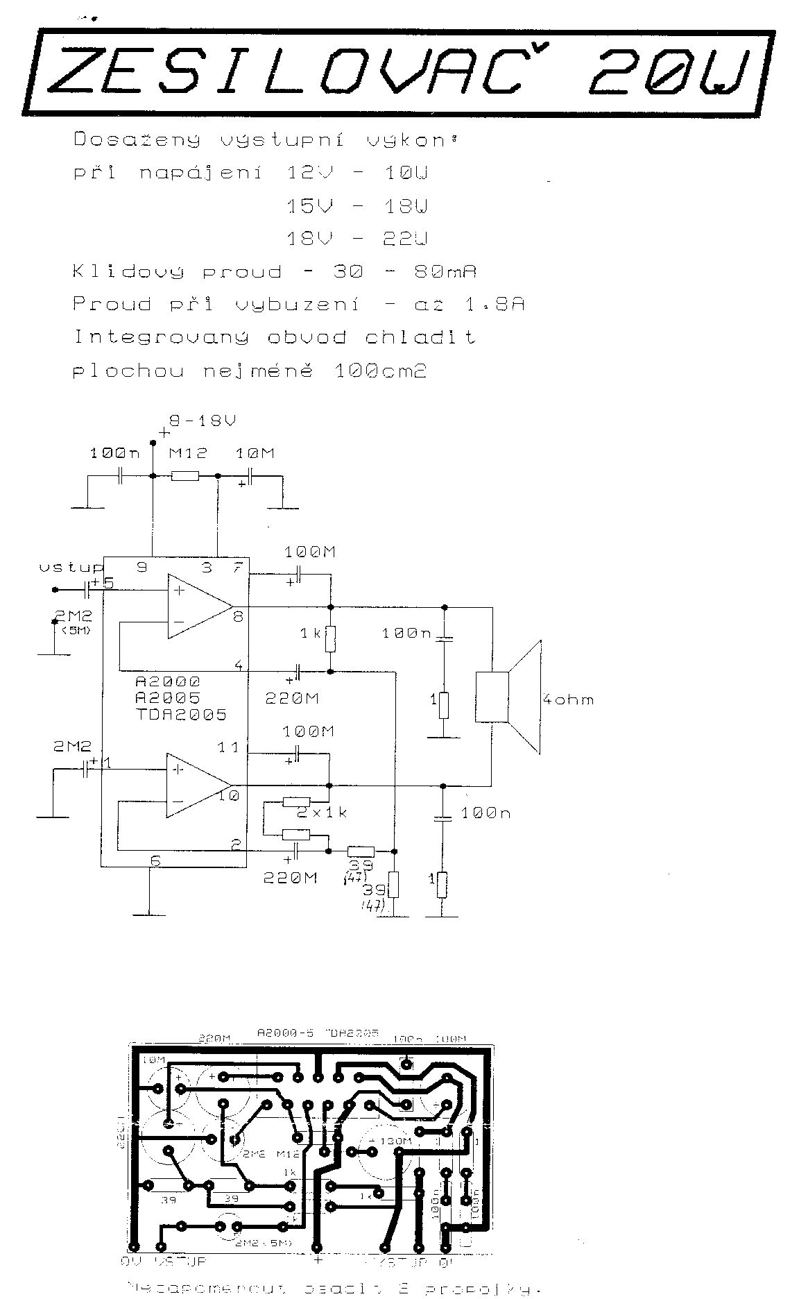

Zdravim, mam mustkovy zesilovac 20W s TDA2005. Problem je v tom, ze k nemu potrebuji pripojit korekcni zesilovac, nebo aspon ovladani hlasitosti(potenciometr na vstup). Kdyz jakkoliv pripojim potenciometr, tak se zesilovac zblazni a zacne v tom praskat, pistet a ruzne skvrcet. To same plati i kdyz pred zesilovac pripojim predzesilovac nebo kor. zesil. na stejny zdroj, ktery napaji zesilovac. Potreboval bych aspon vyresit ovladani hlasitosti, potrebuju poradit, jak to zapojit, aby tam byla plynula regulace hlasitosti a neskvrcelo to, jako doted.
Moc dekuji za rady a informace.
Konstrukce nize.

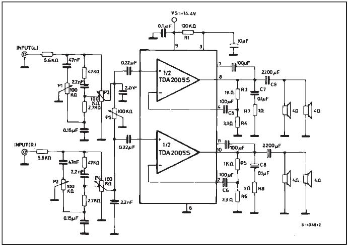

Ahoj, ten elyt na vstupu má dost velkou kapacitu, většinou se tam dávaj keramiky 100-220nF, nebo elyty 2,2M můžeš se podívat na datasheet. Tady máš jednoduchý korekce, jestli máš jenom jeden kanál tak vynecháš balance. Čím to napájíš , asi ti do toho leze nějaký bordel ze zdroje. Když uzemníš vstup zesilovače - mínus toho elektrolytu 5,5M, tak by to mělo být potichu, jinak si nejspíš něco přehodil při osazování, máš tam ty propojky?
