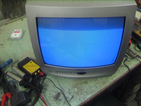

Akai CT-V14MT, šasi 11AK36, černé proužky
Myslím,že jsem podobnou závadu už kdysi řešil a po výměně kondů a IO vertikálu jsem nakonec dospěl k smd kondenzátoru u STV2248C,ale nejsem si jistý už je to dávno.
Díky moc za ochotu.
porucha.JPG- (39.91 KiB) Staženo 175 x
Kondenzátory kontroluj přikládáním dobrých kondenzátorů paralelně ke zkoušeným. Je to rychlejší.
Začal bych asi C647.

Q603 - BC848B
