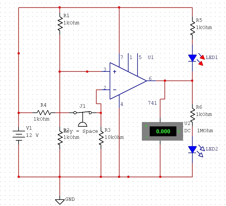

Vyhoď R11 a zapoj odpor 10k z pinu 2 OZ proti zemi aby na něm byla nižší a definovaná úroveň U při rozpojení S3 než na pinu 3. OZ 1458 nahraď všeobecným bez udání typu a nebude to ukazovat nesmysly. Nevím čím to je, možná cracknutým Multisimem.
H-můstek je lepší dělat z kombinace PNP a NPN tranzistorů, ještě lépe MOSFETů tak, aby zátěž byla v kolektorech.
Pokud použiješ mech. přepínače, ani tam ten komparátor nemusí být.

Ten operák jsi přehodil? Klidně tam dej ten bez napájecích vývodů.
Nejlépe uděláš, když si odsimuluješ samotný komparátor, až to rozchodíš, přidávej další věci.

Teď jsem zkusil v MSimu zapojit jen ten komparátor, použil jsem 741, vývody ofsetu nezapojeny a chodí to jak má. Žádný druh simulace jsem nikdy neastavoval, ani nevím, že tam je. Odpory zapojeny jak jsem ti psal.

#26 Příspěvek od jezevec »
Tady máš to fungující zapojení.
(189.54 KiB) Staženo 107 x
