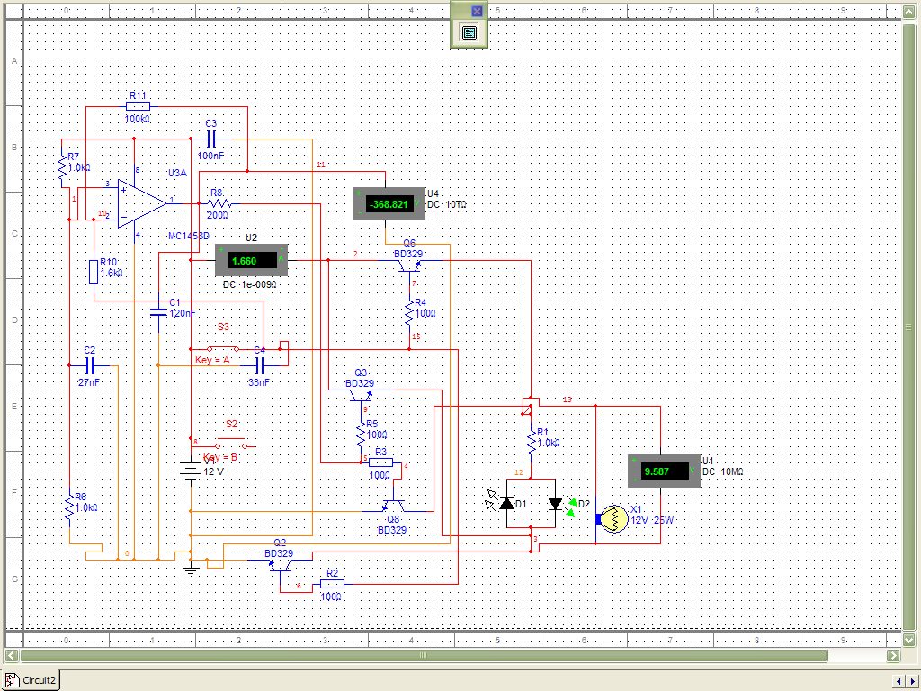

Nevím zda nemám v programu něco špatně nadstaveno,ale při simulaci například operačního zesilovače mi to na výstupu měří napěti v řádu kV,někdy i v MV.Taktéž proudy jsou v kA.Není to v nadstavení měřicích přístrojů.Pokud navolím běžný rozsah zobrazí se E-mimo rozsah.Neví někdo kde je chyba?

Vazbu tam nedávám.Chci ho použít jako logický prvek-kladné nebo záporné napětí na výstupu,ale takové nesmysly to přece simulovat nemůže.

Jo už to ukazuje realnější hodnoty,v praxi to ale funguje spolehlivě i bez spětné vazby.

To se taky může stát.Proto se to zkouším simulovat.Schema nemám teprve ho tvořím,kdysi jsem ale podobné zapojení s úspěchem provozoval.

Má to být přepínač polarity pro stejnosměrný motorek na posuv brány.Místo žárovky je motorek.Celkem to chodí až na ten výstup z operačního zesilovače,kde to ukazuje nesmysly.

Proč to kreslíš tak nepřehledně? Chvíli mi trvalo, než jsem se v tom zorientoval.
Vyhoď R11 a zapoj odpor 10k z pinu 2 OZ proti zemi aby na něm byla nižší a definovaná úroveň U při rozpojení S3 než na pinu 3. OZ 1458 nahraď všeobecným bez udání typu a nebude to ukazovat nesmysly. Nevím čím to je, možná cracknutým Multisimem.
H-můstek je lepší dělat z kombinace PNP a NPN tranzistorů, ještě lépe MOSFETů tak, aby zátěž byla v kolektorech.
Pokud použiješ mech. přepínače, ani tam ten komparátor nemusí být.
