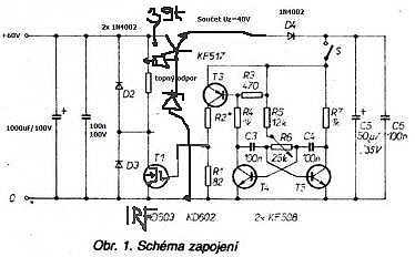

Tých 12V a viac pre AKO je trochu moc, nemusia to vydržať T4 a T5 (Ube v závernom smere). Tie zenerky budú pekne kúriť (topiť). Kolektorom T3 (KF517) môže tiec aj cez 100mA.Napätie pre AKO by chcelo stabilizovať radšej sériovým tranzistorovým stabilizátorom s jednou zenerkou báze na GND.
Příspěvky: 14458
#17 Příspěvek od masar »
To jsou správné připomínky až na to, že žádný lineární stabilizátor nevyřeší ztrátové teplo. To by vyřešilo jedině snížení proudu pro buzení tranzistorů použitím např. MosFetu. :wink:

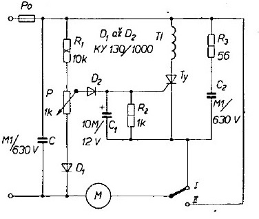

A jsem tu zase s dotazem, potřebuju regulovat motor z pračky, komutátorový.
A k problému, postavil jsem tyristorovou regulaci dle amara A/12 1976 str 456 obrázek č.2. A jsem velice nespokojen (pokud jsem hřídel motoru zatížil, dělalo to co mělo - tedy fungovalo to) ale jakmile byl motor bez zátěže, škubavé pohyby atd... no prostě hnus.
A protože potřebuju regulovat plynule otáčky od témeř nuly až do cca 6tis. a to i při minimální zátěži motoru, tak mě napadá jako jediná možnost opět PWM ale přímo na síťový napětí. A to je ten problém, až tak dalece tomu nerozumím abych si sám poupravil schema.
Jak vidno z původního obrázku, i když je nápis na trandech smytý, jsou to SU169. Opět použiju SUčka, ale už zařadím jen dva paralelně i když na ten 400W motor by snad mělo stačit i jedno.
AKO bude napájené 12Volty z transformátoru a trandy(2xSU169) z usměrněného síťového napětí a teď potřebuju vědět jaké použít tranzistory na AKO a jaký místo T3 a jestli to to bude fungovat.
Ještě můžu použít alternativu napájení z trafa kolem 150-180V. Ale tím už z motoru nedostanu jeho původní výkon pokud by to bylo zapotřebí. Takže toto beru jen jako nouzové řešení.
Prosím nepsat žádné rady k bezpečnosti atd... moc dobře vím s čím "si hraju" a tak k tomu taky přistupuju a finální regulátor bude podle toho zakrytován. O použití třížilového přívodu němluvě....
Příspěvky: 14458
#22 Příspěvek od masar »
Zřejmě jsi postavil tyristorový regulátor se zpětnou vazbou EMS motoru, kdy je motor (kotva) zapojen v katodě tyristoru. Tato zapojení se trhavým během často vyznačují a pro každý motor je vhodné obvod ve zpětné vazbě "doladit". Někdy to ale nejde. Pokud chceš, aby byl pohyb plynulý, zapoj motor do anody tyristoru. Tím vyřadíš zpětnou vazbu. Obvod PWM s tranzistory lépe pracovat nebude, pokud k němu nebudeš zapojovat nějaké zpětnovazební prvky (např. tacho). :wink:

masar píše:Zřejmě jsi postavil tyristorový regulátor se zpětnou vazbou EMS motoru, kdy je motor (kotva) zapojen v katodě tyristoru. Tato zapojení se trhavým během často vyznačují a pro každý motor je vhodné obvod ve zpětné vazbě "doladit". Někdy to ale nejde. Pokud chceš, aby byl pohyb plynulý, zapoj motor do anody tyristoru. Tím vyřadíš zpětnou vazbu. Obvod PWM s tranzistory lépe pracovat nebude, pokud k němu nebudeš zapojovat nějaké zpětnovazební prvky (např. tacho). :wink:
No zpětnou vazbu nepotřebuju, nejde mi ani o stabilitu otáček(tím myslím při změně zatížení).
Jde mi jen o to aby byl chod motoru hladký už kolem 100-200otáček s minimem zátěže a daly se otáčky plynule zvyšovat a snižovat.
Takže v onom schematu, mám místo motoru dát vodič (propojit to) a motor dát do serie s tlumivkou co tam je, chápu to dobře?
Jo toho přepínače na schematu si nevšímat, to tam nemám.

#24 Příspěvek od masar »
Ano, chápeš to dobře. Ale protože jsem konkrétně tento obvod nezkoušel, nezaručuji kvalitní regulaci. Vcelku dobře funguje regulace s triakem s diakovým spouštěcím obvodem, což je běžné zapojení, hodně používané pro stmívače žárovek a regulaci vysavačů. Zde je jeden příklad za všechny:

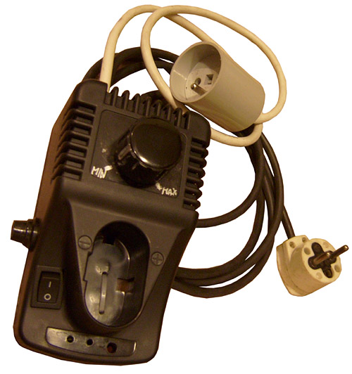

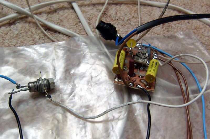

A nějaká ochrana triaku navíc je potřeba nebo není? Rád bych ten regulátor měl 100% spolehlivý. :)
Tady je fotka vrabčího hnízda :lol: tj. zkušební verze.
A zde je video, jak to maká na onom "přístroji" http://leteckaposta.cz/636671234
Nyní jsem vpodstatě spokojen :)
Takže už jen zrušit vrabčí hnízdo a udělat to pořádně a do krabičky aby to bylo bezpečné.

#29 Příspěvek od Dingo7 »
A takto vypadá finální verze triakové regulace nacpaná do krabičky po nabíječce :)
