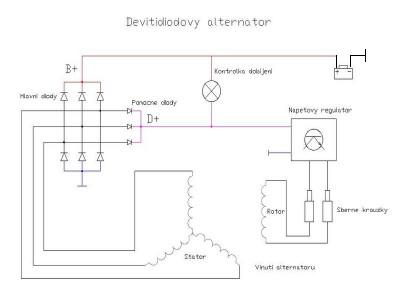

Honza_P
Pro představu, co najdeš uvnitř a jak je to připojeno
(12.04 KiB) Staženo 244 x
