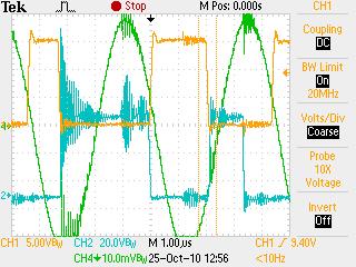

Funguje mi to tak, ze ten prvni budici impulz resi PWM a druhy je stale 50% atd. Druhy tranzistor v diagonale to ma opacne. Takze po zavreni tranzistoru s regulovanym pulzem napr norni levy je stale otevreny druhy v diagonale dolni pravy a energie pokracuje dolnim pravym a rekuperacni diodou dolnim levym. Napada me, jestli pomale otevreni te rekuperacni diody dolniho leveho nezpusobi to rozkmitani po vypnuti praveho horniho, protoze se ta energie chvilkove nema kde vybit.
TEK0021.jpg- (22.24 KiB) Staženo 110 x
