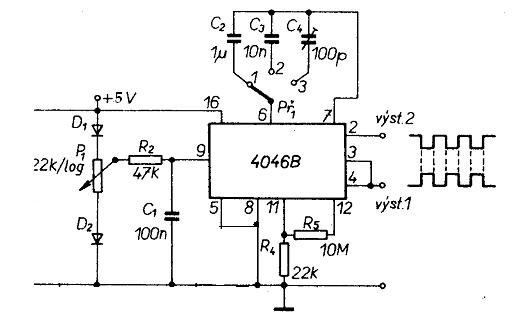

Potřebuju radu zkušenějších.
Mám generátor podle tohoto zapojení. Frekvence po nastavení je ale nestabilní. Courá se např. při cca 45kHz do+ i do - cca o 100Hz.
Dá se to nějak polepšit, nebo je to pro takovéto zapojení definitivní?
Díky za názory.
generator4046.JPG- (22.53 KiB) Staženo 138 x
Ak toto nepomôže, tak môžu to ešte robiť kondenzátory a nakoniec IO. Asi v takom poradí postupuj ....
Ale nepředpokládám, že se zmíněná nestabilita (+/-100Hz při 45kHz) těmito kroky nějak výrazně zlepší. Řekl bych spíše, že je běžná.
