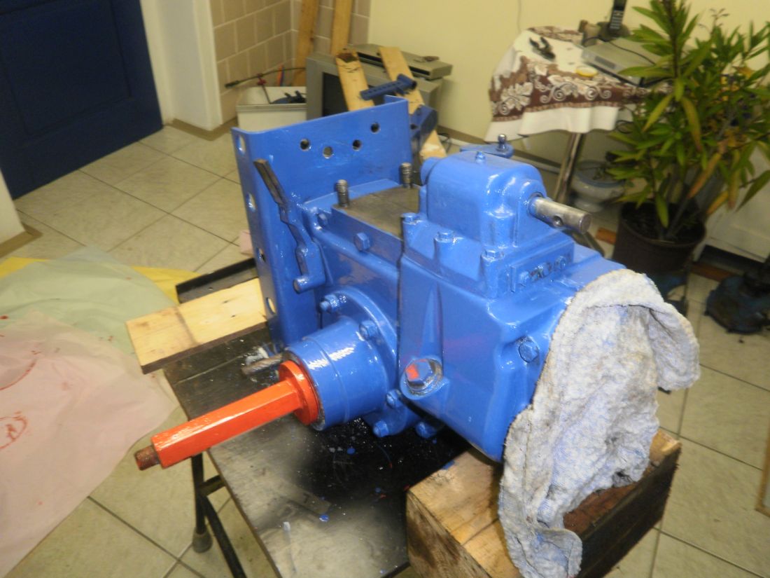

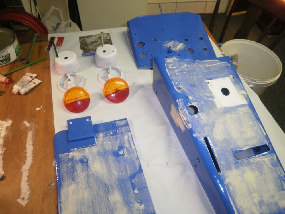

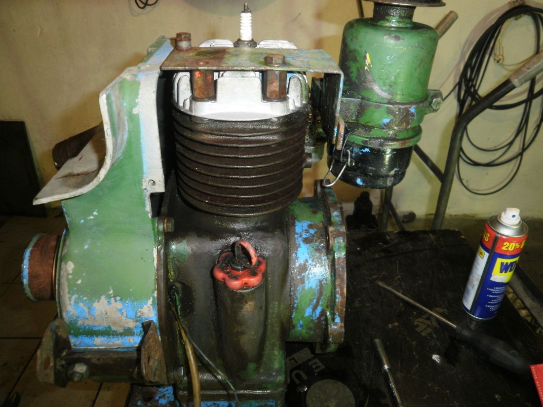

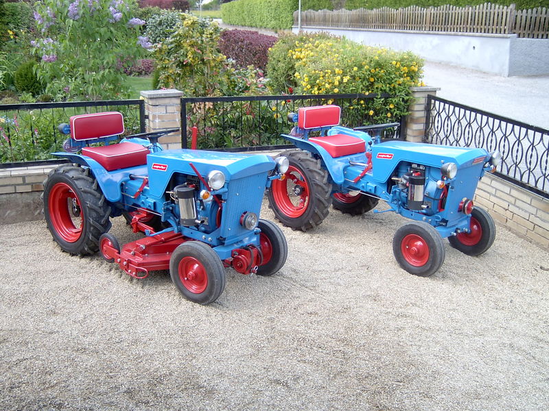

Koupil jsem vrak a dávám to do původ stavu, motorů mám hafo ale chci tam origo - obsah 400 / 10koní/ šíře stavitelná 560-730 / 4 +R / špéra / vývodák 2 rychlosti /váha 400kg / závěs 1300 brzd. / delka1700

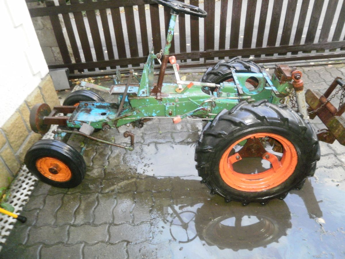

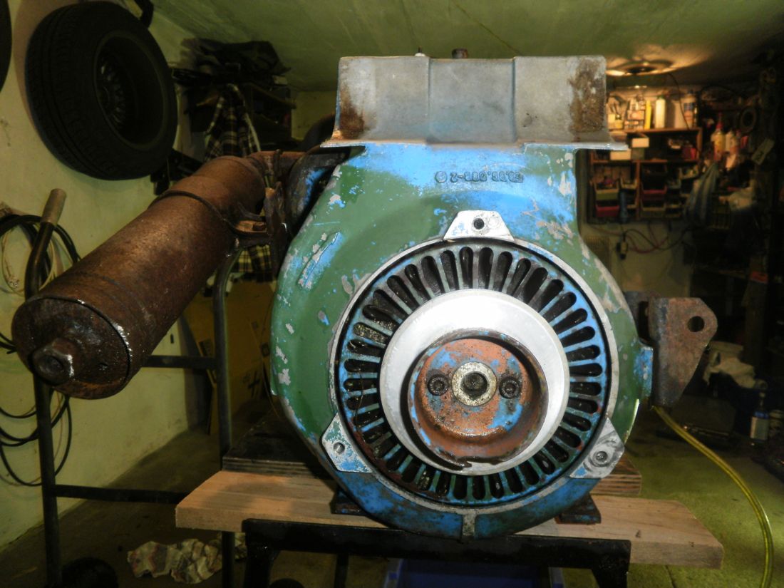

práce ještě hafo , nemám kapotáž tak se bude dělat nová + převody řízení ještě B.j. 1965 je to němec

Pěkný :)

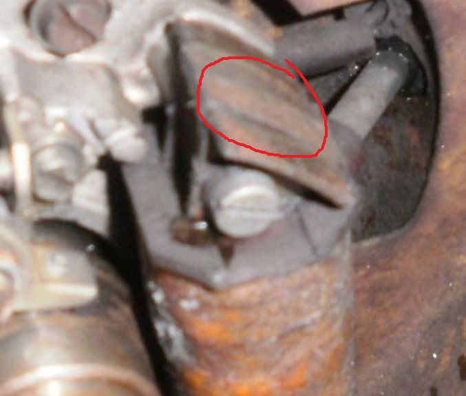

ještě mě tak napadlo, že musí být určitá mezera (řádově desetiny) mezi cívkou a magnetem. Se mě zdá pod lupou, že je jedna část odřená. Je to tak nebo si to pletu s něčím jiným.

To se někdy stává , že "opravář" se snaží posílit jiskru a tak ze zoufalství natlačí tyto tzv. pólové nástavce až k rotoru , až začnou drhnout . Nějaká ta desítka vůle tam má být .

SERDA píše:kucí.
No většinou tyhle cívky sedí na statoru přesně a nijak s nima nehneš - tedy již mají danou polohu a tím i mezeru. Ale problém nastane pokud je mezera malá a ložisko na klice u magneta je vyběhané, pak by mohlo i škrtat.
Běžně se ale používá mezera kolem 0,5-1mm mezi kostřičkou cívky a magnetem.

Kucí díky moooc,
nejdřív opravim- ložiska ,gufera a pak se budu modlit.
