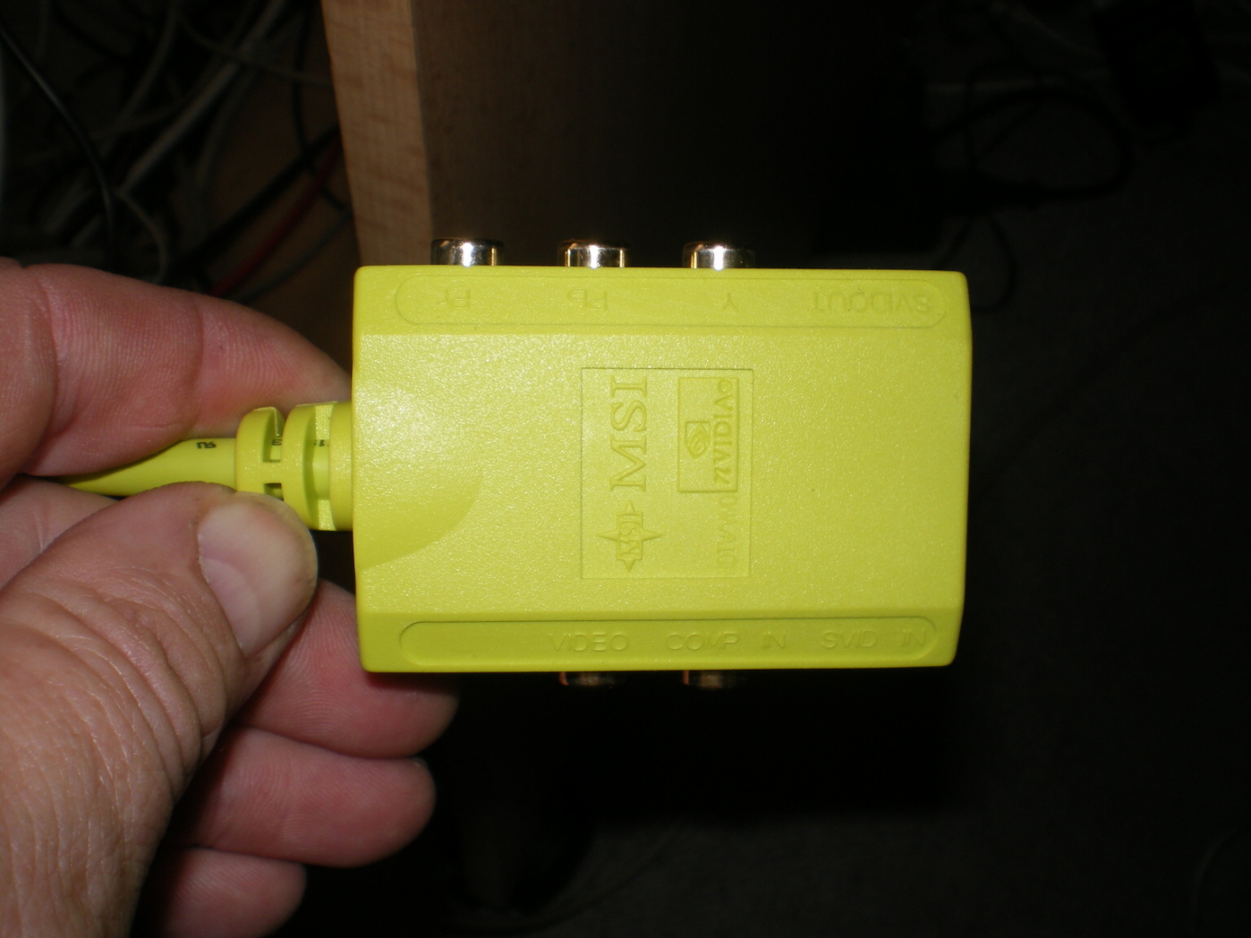

Zdravím,zajímalo by mě zda tu má někdo zkušenost s propojením těchto dvou zařízení,pořídil jsem si kvůli tomu jinou grafickou kartu která je opatřena rovněž výstupen pro možnost připojení k TV,po instalaci graf. karty a následné konfiguraci mě ovšem stále jde obraz jen č.b. byt mám TV CRT vybavenou 2x scart s možností přepínací funkce včetně S-Video.Ke kartě sice byl dodán adapter určený pro tento výstup který má kromě RGB cynch 3x ještě cynch pro video které ovšem po propojení na pin 20 scart video jede pouze č.b.vedle je ještě nějaký další cynch s ozn. comp.in což nevím pro co je určeno,a nakonec tam ještě je konektor IN/OUT pro S-video kabel.Prý by stačilo upravit dodanou S-video šnůru useknutím jednoho konce a nahradit ho scartem s tím že mezi dvě signálové kompozitní složky se dává asi pro oddělení kond 47pF a přivede na pin 20 scart.

No ono uvedení typu grafické karty samotné jak jsem zjistil u prodejců není až tak důležitý poněvadž si každý výrobce /byt stejného modelu karty/v mém případě NX 66000 -VTD 128 Diamond výropbce Nvidia dělá trochu odlišná zapojení oněch výstupů čili jsou k nim dodávány jako příslušenství příslušné adaptéry který jsem ostatně poslal fotkou ,mě nejde spíše pouze a jen jedna věc do kupy a sice proč jde pouze po propojení cynchema mezi žl. kostkou s ozn. video a pinem 20 scartu jen č.b. zda se musí nakonec ještě někde připojit ještě ten vedlejší cynch s ozn. vomp IN jenže In znamená vstup a ne výstup takže mě to nejde do hlavy.Od té graf. karty sice mám manuál ale jen EN a navíc /bohužel/tam není vůbec vyobrazen již zminovaný a ofocená adaptér takže mě to moc neposouvá dál.

Není důležité zapojení výstupů samotné grafické karty, ale to, co ti v jakém režimu leze z adaptéru. Hlavně jde o to, aby videokarta šla nastavit do režimu, kterému televize rozumí, v tom musím tvou představu opravit - na typu karty záleží. Proto jsem se na něj ptal.
Ovšem moc platné mi to nebylo, na netu jsem našel tuto kartu jen ve verzi s barvou v kódování NTSC, kterou u nás umí jen hodně málo televizí, a ještě nebylo uvedené, zda s nosnou 3,58 nebo 4,43 MHz.
Ale předpokládám, že tvoje umí PAL, jinak by nemělo smysl pokračovat.
Je otázka, jestli ti z toho adaptéru leze signál Y (tedy jen jasový a na zbývajících dvou bys měl komponentní signály Pb a Pr, které jsou ti ve scartu k ničemu, protože standart scartu je nezná) nebo kompozitní signál CVBS (FBAS) - to je kompletní televizní signál s barvou posazenou na barvonosném kmitočtu. Tomu druhému scart na pinu 20 rozumí, ovšem jen v případě, že z adaptéru leze barva kódovaná v některém ze systémů, který umí dekódovat televize.
Toto kódování musíš nastavit na videokartě - PAL 50Hz. U PALu se předpokládá nosná barvy 4,43MHz, nevím, zda se tohle na kartě dá nastavit nebo je to tam natvrdo.
Při S-video ti jde jedním drátem černobílý signál a druhým zakódovaný barvový signál (proto se ve scartu slučují do pinu 20 tou malou kapacitou), v systému CVBS jdou po stejném drátu.
V případě, že budeš používat režim RGB, musíš výstupní signál S-video napřed dekódovat a také musí být vstupy RGB ve scartu zapojené, což také zdaleka ne u všech televizí není pravidlem, ale, pokud má televize vstup S-video, obvykle má i RGB ve scartu. Nanejvýše u některých musíš k RGB použít ještě čtvrtý kablík pro signál Y, protože po něm jde i synchronizační směs, aby se udržel obraz pohromadě. Některé televize neumí vyhodnotit synchronizaci posazenou na signálu G, některým stačí.
