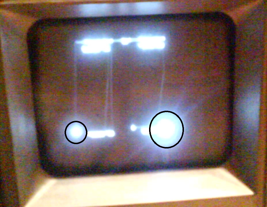

Zdravím, potřeboval bych trošku nasměrovat. Koupil jsem nefunkční oscilo C9-8 (dle prodávajícího ASI funkční), je to paměťový osciloskop ze začátku 90 let. Před koupí byl cca 3 dny na mrazu (-15), já ho dovezl domů, dal do tepla, počkal cca 3 hodiny a zapnul. Na obrazovce se začaly objevovat bílé, OPRAVDU jasné body. No hned jsem ho vypnul a říkal si, že já vůl jsem ho zapl moc brzo a díky zkondenzované vlhhosti se to někde prorazilo. Na druhý den jsem ho zapl znova a ejhle, on funguje v pořádku (teda pořád ukazuje na obou vstupech nulu, ale to je jiná závada). Takhle jel asi 3 dny (řešil jsem ty vstupy) a pak ho zapnu a je tady zase ta první závada. Jediné, co jsem stihl naměřit, než obrazovka přejde do plného jasu je, že všechna napájecí napětí (zdroje oscila, ne vn části) jsou v pořádku, dokonce bez zvlnění. Takže bych potřeboval prosím poradit, kde hledat chybu. Díky
Ještě doplním: pokud se ta závada zrovna neprojevuje, tak je tex ostrý, a průběh má šířku 1 pixel. Pokud tam závada je, tak jsou text i průběh rozmazané.
Černá kolečka označují jasné body, ostatní je rozmazaný text

A co jas? Víc ubrat nejde?

Co se týče jasu, ubírat jsem ještě nezkoušel, ale ta obrazovka při závadě svítí v těch bodech jako 25W halogen, navíc před tím byl jas v pořádku, takže to asi stáhnou nepůjde. Jak dorazím domů, tak to stáhnu na minimum a poreferuji.

jedině schéma a měřit. a nenechávat dlouho zapnutý i osciloobrazovka lze vypálit.předpokládám že je to CRT. A to je paměťové elektronicky , nebo paměťová obrazovka. tipnul bych to že uskakuje nějaké napětí k regulaci jasu , nebo nějaký šlus, ale pozor aby při hledání nedodýchala baňka

Tak jasem jsem kroutil jasem, bez efektu. Dále jsem zjistil, že ty jasné body jsou oválky o velikosti cca 4x2mm. Se schématem je to špatné, hledám, hledám, ale nenacházím. Možná něco najdu podle označení obrazovky, ještě to pohledám. Co se ale týče samotného oscila (ne jenom zobrazovací části), tak tam je schéma asi nereálné, je to 1 motherboard a do něj zaskládáno asi 10 desek velikosti 30x15cm posázenými součástkami (paměti, log. obvody, 1 deska s A/D převodníky, no prostě hrůza) potom zdroj jak z IQ151, a televize bez tuneru ;-) . Nejhorší je vůbec to rozebrat po mechanické stránce, už mám asi 20dkg šroubků a pořád to všechno drží pohromadě.
S měřením je to taky zlé, protože se o tu obrazovku opravdu bojím, tak měřím vždy jenom 10-15 sekund, než se pořádně nažhaví.
Myslíte, že je závada v analogové části obrazovky, nebo na straně videoprocesoru?

Když ti nereaguje potenciometr jasu, tak bych začal měřením napětí na něm, jestli není utržený od mínusu (nebo od země... taky nevím, jak je ten osciloskop zapojený). Prostě obrazovka musí mít na g1 napětí zápornější proti katodě a to klidně o 60V i víc.

Co se týče závady obrazovky, tak je to vyřešeno, pod obrazovkou jsem našel vrut v plošňáku a mám obraz :)
