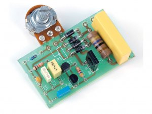

Omaluj zvětšeně plošňák i se součástkami a dej sem , abychom dospěli k reálnému zapojení . Pro rychlou kontrolu tyristoru odpoj od něj řídící elektrodu a motor se musí zastavit .

Teď jsem v práci, ale je to tuto. Jestli tě to nějak pomůže netušim
(13.11 KiB) Staženo 162 x

Na to , že třetí vývod poťáku je na diodě jsi už přišel . Vskutku při nabíjení C2,3 se přenáší +potenciál přechodem CB T1 na C T2. Při dále se zvyšujícím napětí dojde ke zvýšení rozdílů napětí BE T1 až k "průrazu" , který sepne T2 . Zde dochází ke kombinaci citlivosti tyristoru a náboji na C2,3 , ale pozor na hodnotě C4 , který působí proti sepnutí . A POZOR ! Při otočení polarity kterékoliv z diod , motor se bude točit ! A to nezávisle na nastavení potenciometru .

Asi sem fakt blbej,ale nedokázal by si mě zakreslit do toho obrázku připojení toho motoru? Mě se furt nějak nezdá, že by šla fáze na motor a a z motoru na regulátor. Dík moc

Víš člověku neznalému se těžko vysvětluje , že spotřebičům střídavého proudu je fuk , co jest fáze a co nula . Spotřebiče fungují na rozdílu potenciálu mezi nulou a fází . Pro smrtelníka je důležité , že když si šáhne na nulák , tak se mu nic nestane , když na fázi , tak je po něm . Toto zapojení pochází z dob , kdy triak byl nedostatkovým zbožím a tyristorem se nahrazoval . Proto ten usměrňovací můstek . Oni někdy tyristory toto zapojení nemají rádi , protože jim chybí doba na zotavení přechodu , zvláště s indukční zátěží . Místo tohoto jsi mohl ze sběrného dvora vybrakovat vysavač a zapojit čtyři dráty a mít vše zadara . I když se Ti to nezdá , je tomu tak .

Ale tak jasný, vim co myslíš, ale bral sem pro mě jednodušší variantu. V tutom počasí určitě nikdo nebude rád na skládce rozebírat vysavače. Jak sem řikal, je to dočasný. Stejně jiný využití pro ten motor asi nenajdu, tak pak se ho stejně zbavim. Pokud to bude fungovat, budu rád, pokud ne, nic se neděje :wink:
