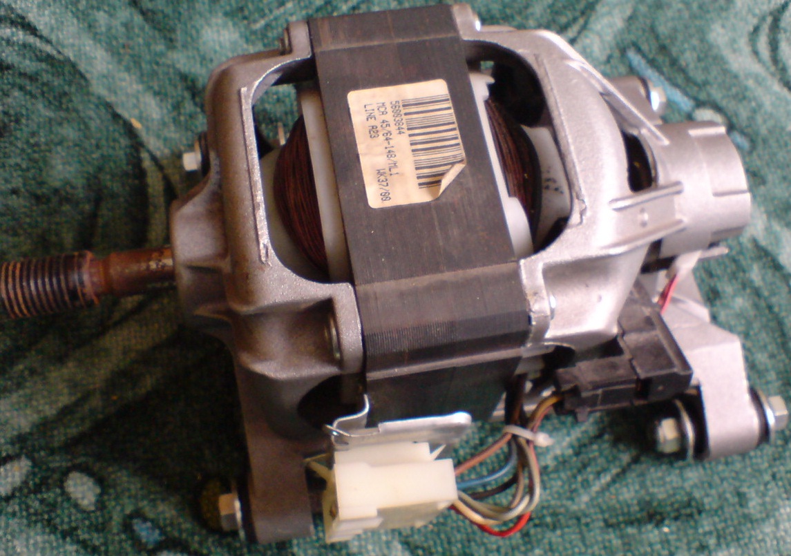

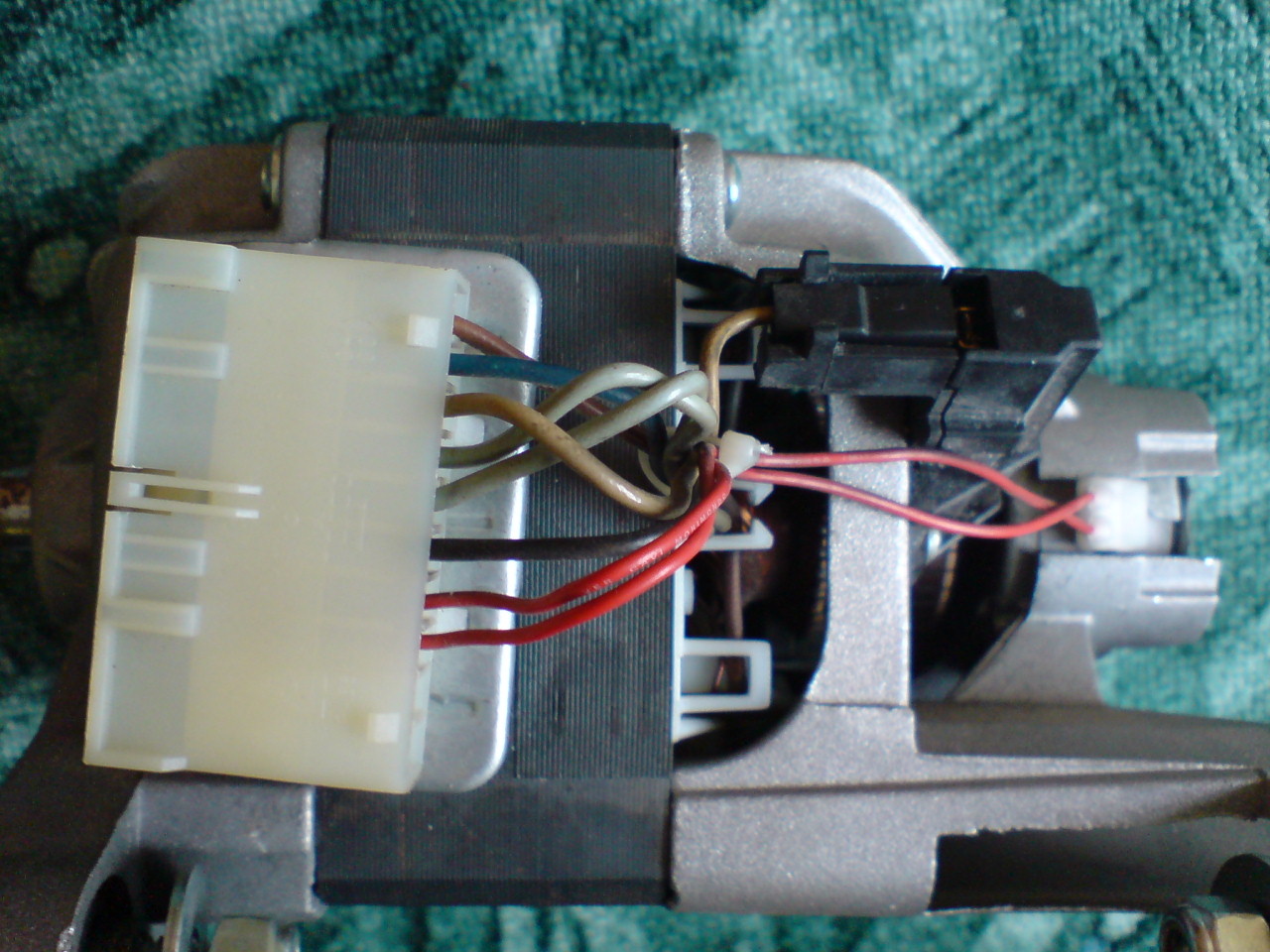

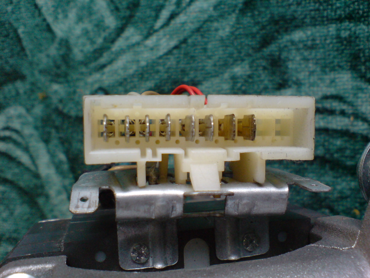

Ahoj lidi. Mám tu motor z pračky ARDO. Potřeboval bych poradit, jak ho zapojit.
Údaje ze štítku:
C.E.SET.
Motore universale
MCA 45/64 - 148/ML1
15070 rpm -1.9A - 430 W
230 - 240 V - 50Hz- cl F/F
Thermally protected
Motor má 8 vývodů vedle sebe a zvlášť 2 vývody na uzemnění. Pokud by někdo dokázal poradit, byl bych moc rád.

Z toho co je vidět je to komutátorový motor, červený vodiče bude tachogenerátor a teď jde o to, kam vede zbylých šest drátů. Vzhledem k tomu že zbývají dvě statorové cívky a rotor je to skoro jasný. Zkus je zapojit seriově.

Je to komplet SM AWT 4105,motor se liší jen koncovým označením /ALB
http://www.shema.ru/0_s/wm/WHIRPOOL/AWT_4105.pdf

Tak motor už jsem rozběh, zatim teda jenom na 12V, ale hlavně že se točí. Teď bude asi horší vymyslet tu regulaci
