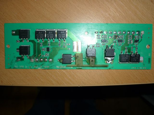

Prosím o pomoc s náhradami těchto SMD
v pouzdře TO220?
FS7VS 18A=FS7UM-18A=V-MOS 900V/7A/150W/3A/2R
FS10VS12=FS10UM-12=V-MOS 600V10A/150W/5A/0,94R
a ten 204 2A (jak mi tady výše někdo psal),může být na ten reset procesoru?
je napojen na jednu elektrodu toho FS7VS.můžu poslat něco blíže.
ta telka měla nějakou závadu na zdroji,pak ji majitel dal nějakému opraváři CRT TV,A pak přestala zase jít.No a po rozdělání bylo na té přídavné malé destičce která je připojena k Hlavní desce zdroje (jak jsou na ní i ty trandaky FS7VS,FS10VS) tak tam byl všude rozlitá ta plastová tyčinka,tak jsem to vše vyčistil. a našel jsem tyto vadné součásti.A ten šváb (na hlavní desce zdroje) M5199FP je tu jeden rozstřelen.ten je v ASWO k sehnání.
jeden ten (204 2A)je viditelně poškozen.a s ním samozřejmě i ten FS7VS.a ten jeden SMD trand (je odloupnut od DPS)tam vůbec nepatří.
a jsou samozřejmě vadné většina těch SMD odporu a kondíků,ale mám servisní manuál tak to by se dalo dát dohromady.
jen jestli mi někdo prosím pomůže s náhradami těch tranzistoru v pouzdře TO220 a co to je teda ten 204 2A abych mohl vše objednat.prosím vás moc.
s jiným funkčním zdrojem telka jede normálně.takže by se to vyplatilo dát do kupy tenhle zdroj,když je to jen v něm.
a divám se že plazmy musej pěknej odběr.když vidím ve zdroji pojistky 10A a velikost toho zdroje celkově.tady už bohužel nejsou jen náký šváby typu UC3843 atd..
p1020383_142.jpg- (71.92 KiB) Staženo 68 x
