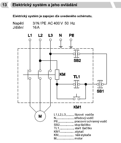

Jde všech 6 vodičů do motoru ? (jestli nejsou 3 od přívodního kabelu) Pokud ano a propojky odpovídají zapojení trojúhelníku, měl by to být trojúhelník 3×400V. Na té fotce je to špatně vidět. V tom případě by ale při 1× 230V úměrně poklesl výkon. Častěji bývají tyto malé motory zapojeny na 3×400V/Y. Záleží jestli je to původní zapojení. Ten papírový štítek taky nevypadá moc důvěryhodně. Ochranná svorka by měla být vevnitř u svorkovnice.

Z motoru vedou pouze 3 fázové vodiče do svorkovnice. Ze stykače vede 4-žílý kabel do svorkovnice motoru. 3 fáze na vinutí a zelenožlutý, ochranný vodič na kostru motoru. Čili trojúhelník je to tak? Jasné je mi i to, že možná bude problém u cívky stykače, protože je doprčic napájená ze 400V (mezi dvěma fázemi). Tak toho sem si všiml až teď. A jestli to je fakt takhle zapojené, tak vidím mi budou lítat i proudové chrániče, protože má vrtačka propojen nulák a zem, volové..... Ach jo!!!

Jestli jdou ze svorkovnice do vinutí motoru pouze 3 vodiče, pak je to 3× 400V hvězda a uzel je spojený přímo ve vinutí. Pak zase dostaneš ve výsledku nižší výkon. Propojky by pak byly nanic - teda jestli tam vůbec jsou - z té fotky opravdu nejde nic vyčíst. Cívka stykače by se musela vyměnit za 230V a připojit na samostatný pracovní nulový vodič, který povede místo jedné fáze na motor, ochranný vodič musí být oddělen. Chránič pak vypadávat nebude.

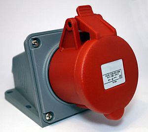

Ano ano, přesně tak, máš pravdu. Čili koukám je jednodušší řešení vytáhnout z rozvaděče kousek 5-ti žilového kabelu a na zdi vyfiknout 3F zásuvku.
Tak zkusím téma převézt jinam. Máte prosím vás někdo zkušenosti s 3F 5ti kolíkovejma zásuvkama na sádrokarton? Jaký typ nejlépe použít aby v sádroši vydržel?

Chce to najít na sádroši spoj a na něj přišroubovat plech , do kterého si připravíš otvory se závity pro přišroubování zásuvky .

Nebo pokud je spoj daleko, dají se použít hmoždinky do sádrokartonu - http://www.koelner-morava.cz/hmozdinky- ... -x130.html přímo na zásuvku, z hlediska pevnosti je ale lepší použít 4 ks a pomocný mont. plech jak psal BOBOBO.

Čili použít klasiku na hmoždinky nebo na destičku. OK díky chlapi.

Nebo taky pokud je sádroš přilepený přímo na zdi, dá se přidělat na dlouhé hmoždinky, případně přímo zasádrovat podomítkový typ - http://www.elmaterial.cz/product.detail ... 44--Mondo/

tak tohle vypadá taky dobře.
