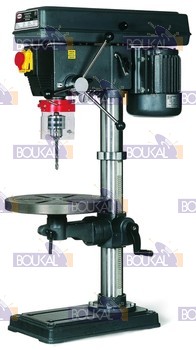

Potřebuji připojit 3F elektromotor vrtačky o výkonu 600W na 1F. Našel jsem si zapojení svorkovnice motoru. S tím tu neprudím, to je mi jasné. Našel jsem vzorec a nevím jestli je OK. C=60xdruhaodmocnina z výkonu motoru. což by mi vycházelo cca 47uF. Nejbližší kond v nabídce AME je buď 40uF a nebo 50uF. Je výpočet cca dobře? Jakou hodnotu použít?
Děkuji za radu.

to uvidíme,jak bude motor vypadat.Vrtačka je PROMA tovární výroby, ale PROMA to montuje z čínskejch dílů. Tudíž motor bude asi záhada. Pro mě to znamená, že buď si doma vyvedu z rozvaděče 3F a nebo udělám úpravu na 1F s kondem na motoru. Obojí je tak zhruba podobná práce časově i materiálně.
Každopádně moc díky za rady.

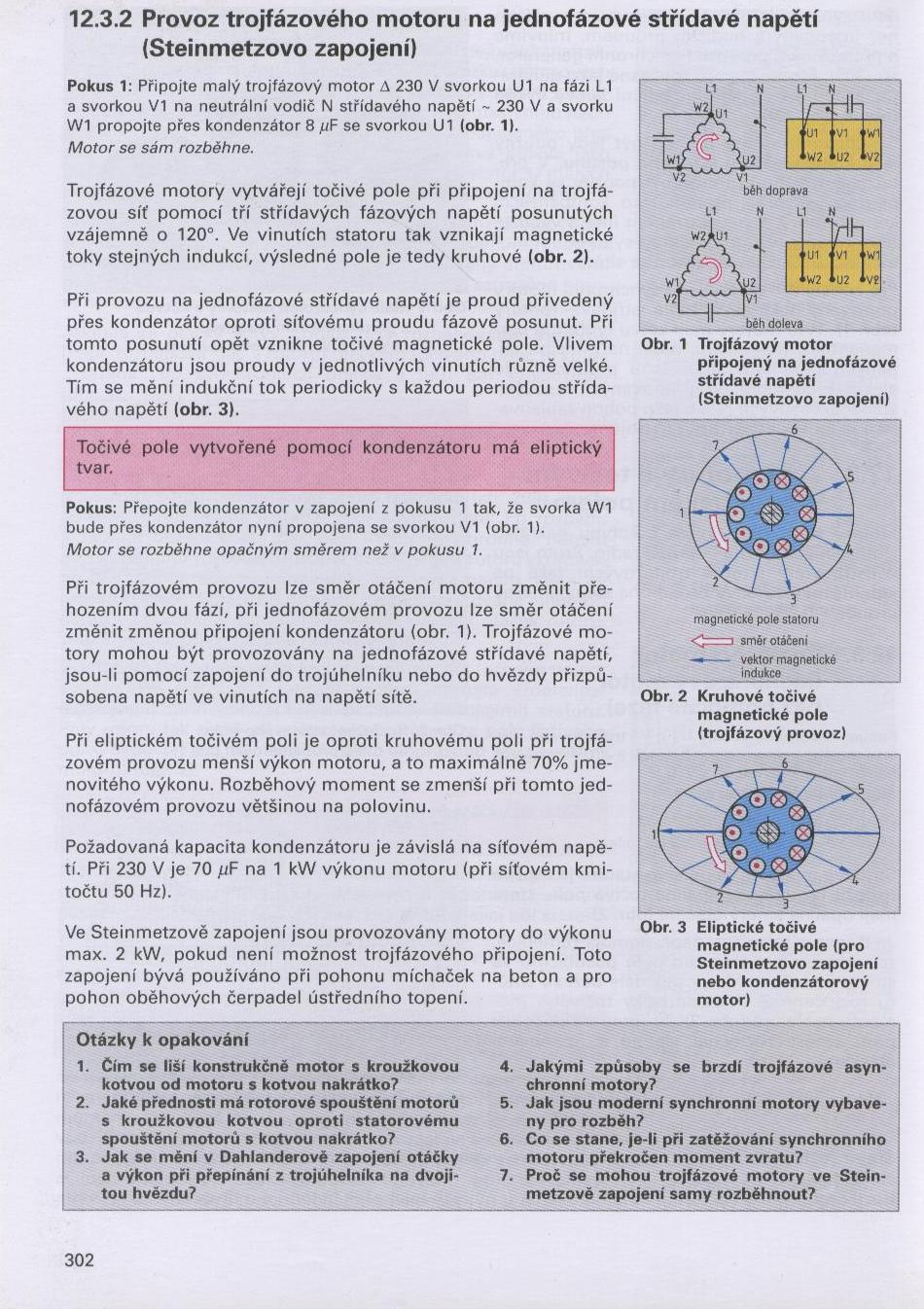

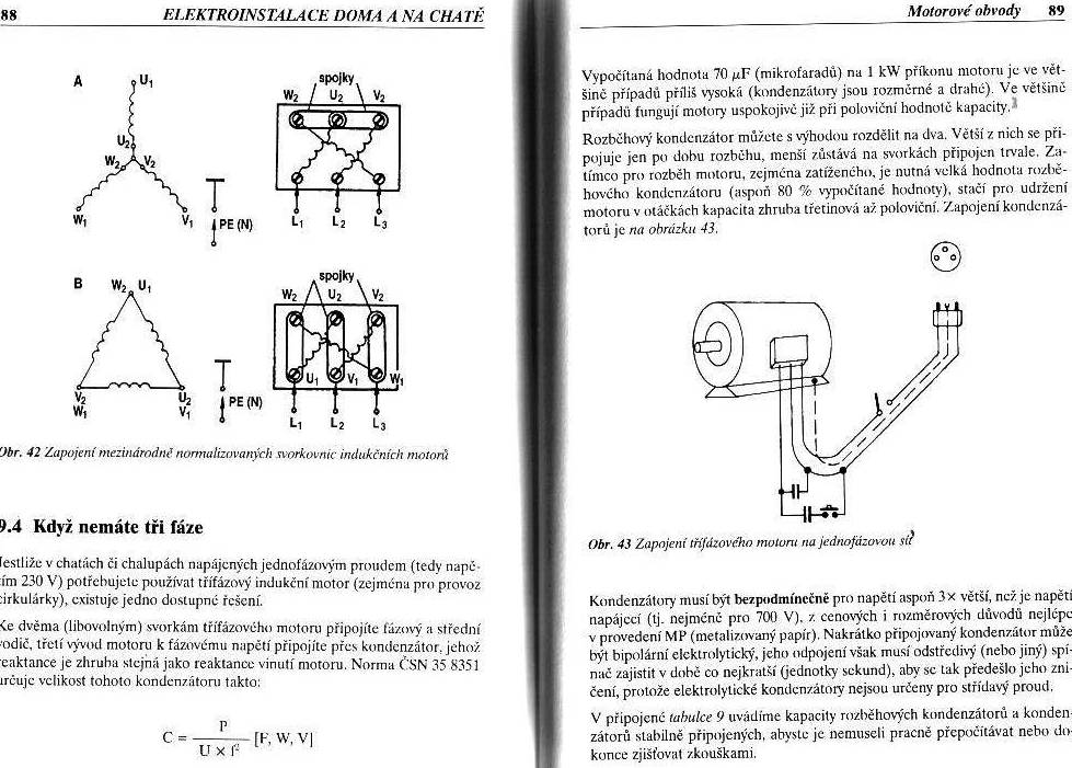

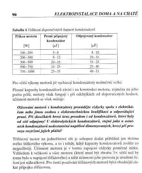

v knížce jsem taky objevil nějaký vzorec, podle něhož vychází kapacita kondu 70uF/kW. Nicméně je tam zmínka, že v praxi stačí hodnota menší. Pokud je to k vrtačce, která se většinou rozbíhá naprázdno (tj. bez zátěže), měl by stačit kondík třeba 30uF. V té knize píšou, že by ty kondíky měly být aspoň na 700V, ale starší kondenzátory ("Teslácké hliníkové bečky") byly na 500V a taky to fungovalo. Dneska na kondenzátor napíšou třeba 230VAC a není co řešit. Jeden z vhodných typů je např. tady. V každém případě to chce vyzkoušet, jestli a jak rychle se to s daným kondíkem rozběhne. Problém nastane, pokud jsou vinutí spojeny do hvězdy bez možnosti přepojení na trojúhelník, ale to už bylo řečeno.
3F motor -> 1F (2)
(66.75 KiB) Staženo 2319 x
3F motor -> 1F
(128.69 KiB) Staženo 1759 x

PROMA je v konkurzu. Škoda.... To je pravda. Mají tam poslední vrtačku B-1316b/400, asi výstavní kousek. Vrtačka je to celkem dobrá. Nebudu jí nijak zatěžovat. Jde mi hlavně o kvalitnější uložení vřetene, než je u hrůzek z OBI za 1200,- v akci a podobných shopů. Jednu takovou malou hrůzku mám, udělal jsem jí po zakoupení kompletní repas ložisek a uložení posuvu vřetene, ale furt to není ještě ono. Tahle PROMA bude lepší. Ono co by taky měl člověk chtít, když jsem koukal na ceny novejch motorů SIEMENS, málem to se mnou flíklo o zem. :)

Mám typ LEMA-TEC do 13 mm (kategorie Hobby, výrobce Německo) - 230V a má motor pouze 180W/550 ot. Není to nic moc, tak spíš pro modeláře ale na občasné běžné vrtání to stačí - navíc jsem ji dostal zdarma. Někteří živnostníci je kvůli té láci taky používají pro nenáročné práce.

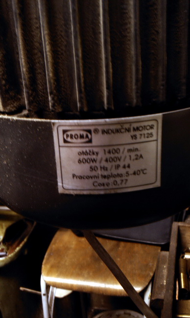

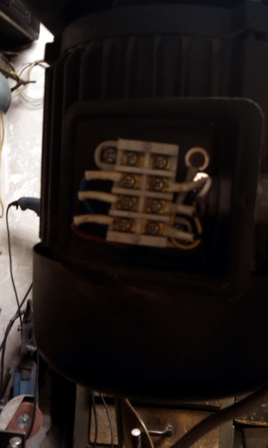

posílám foto motoru a typový štítek. Je to z jiné vrtačky, ale je stejný.
Dle vzezření svorkovnice tipuji na trojúhelníkové propojení cívek statoru. jsou tam pouze 3 fázové vodiče bez nuláku. mám správnou úvahu?
(57.33 KiB) Staženo 418 x
(78.59 KiB) Staženo 444 x
