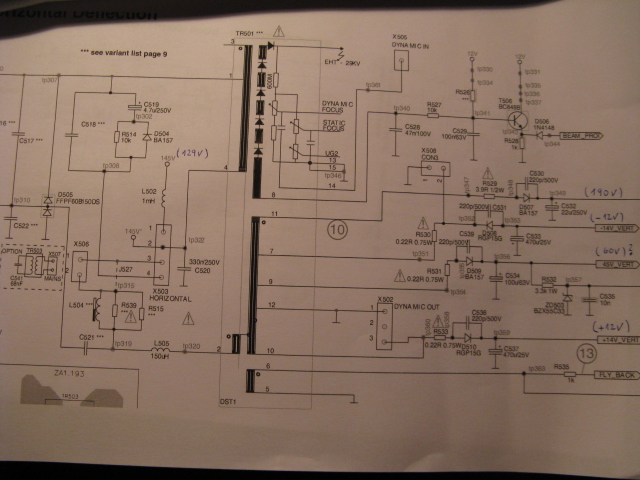

TV běžela asi 10min. po tu dobu jsem prošel všechna zákl.napětí.Po zjištění zase 60 V na VERT(V3M) ji raději vypnul.Zatím nic neodešlo.
+B jsem nastavil 129V (míň nejde,musel bych upravit obvody).Podle part listu pro obazovku A68ELA011X121 tam má být 128V.
Já mám v TV osazenou obr. A68ELM021X121,tak snad je to stejný typ.Zasílám schema s naměřenými hodnotami.Není chyba na straně chybné hodnoty VERT(V3M)=45Vve schematu?Nebo se hodnoty liší podle TV ?
Všechny zbylé napětí z odboček VNT jsou v toleranci.Už jsem proměřil a vyměnil snad všechny součástky tohoto obvodu a není mi to jasné,proč tam mám 60V,když ostatní napětí jsou dobré.Snad ještě chyba TR501 , to vinutí s vývodem č.9 .To je ovšem nové a typ,který tam má být (Eldor 13720118) sedí i s původním VNT.
Podle datasheetu STV 9379FA má být Flyback Supply Voltage
V3M < VS + 50V (měří se protu pinu 4)
a to max 90V.VS mám 24V,taky v toleranci.Mám obavy,že mi odejde třetí io vertikálu,ale napětí V3M proti pinu 4 je tedy 72V a to je menší než VS+50V.
Pokud má někdo v dílně ještě šasi beko 22.1,2 a funkční prosím o měření hodnoty VERT,třeba proti GND.
Přivítám jakoukoliv radu,díky M.
