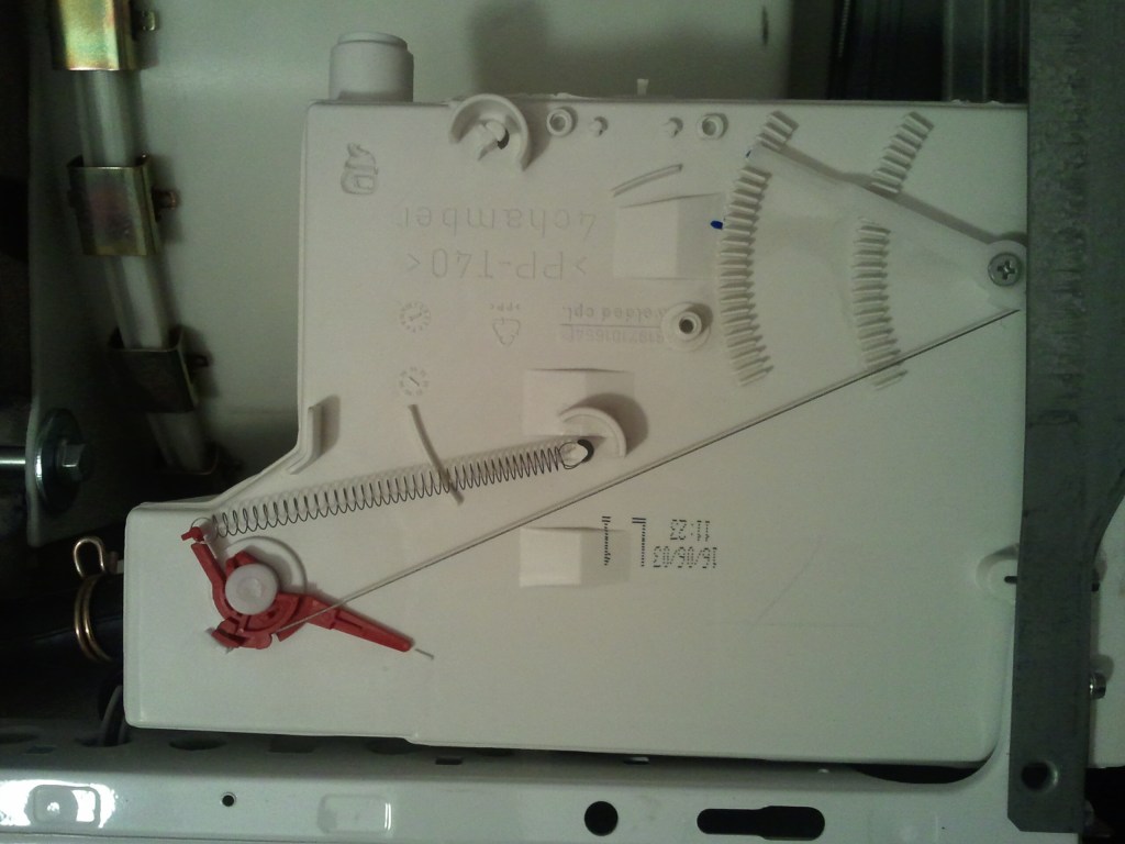

potreboval bych poradit,stava se mi,ze pres prihradku kde se davkuje prasek,avivaz ...a nasledne napousti voda mi nekdy pri napousteni voda vytece pres tu prihradku ven,uz jsem to zkousel vycistit od vodniho kamene kontroloval hadice jestli nejsou ucpane a porad nic,nedela to pravidelne.
a jeste jestli nevite jak spravne nastavit ten cervenej ventyl co je na lanku a vede ke kolecku programatoru,predem dekuji

Ahoj. nenastavuješ ten červenej ventil ale takovou tu bílou páčku která ti natahuje lanko od programátoru.. To červený slouží k tomu že podle toho jak krokuje programátor tak se ti posouvá splachování vody.. Nastav si na své pračce program praní - to by měla voda splachovat oddíl označený římskou dvojkou a koukej jak ti teče voda a otáčej tou bílou štelující páčkou. Esi to neni oznacene na te nadobce tim modrym prouzkem. Až bude voda splachovat čistě jen oddíl dvě tak je to hotové :wink:

prave ze tu modrou znacku jsem udelal abych vedel kde to bylo puvodne,ale to mi pri prani tekla voda do vsech komurek a myslel jsem ze to je pricina toho ze mi voda obcas vytekla ven proto jsem to logicky kousek posunul jak rikas a ted voda tece jen do te komurky II to ukazuje ta riska co je u toho nejdelsiho konce toho cerveneho to uz jsem vypozoroval,tak to mam nastavene spravne,ale muj problem to nevyresilo v tom ze ta voda zase vyteka.nevis cim to muze byt?nedela to porad.prijde mi ze je tam velkej tlak a ta komurka to nestiha pojmout.ale co s tim? musel bych jedine privrit privodni ventyl vody,ale to prece neni reseni kdyz to driv nedelalo.

sam nevim kde muze byt problem.. mas pracku ve vaze ? anebo by to chtelo zkontrolovat hadici propojujici nadrz s nadobkou na prasek :wink:

Možný je i velký tlak vody a tím rychlejší plnění. Měl jsem podobný problém, stačilo přivřít kohout na zdi , před plnicí hadicí.

vsechno jsem vycistil i tu nadobku cele jsem to rozmontoval asi to budu muset resit privrenim kohoutu

Jednoducho som vybral šuflík na prach a ten bordel pod ním som vyčistil a potom to už netieklo.
