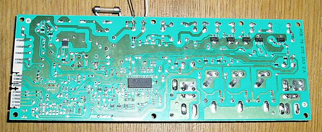

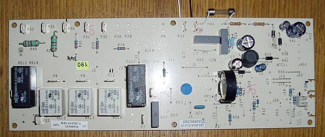

přinesli mi nefunkční, deska bez napájení, přerušená zapájená pojistka 300 mA před smd pwm VIPer22A.
Při pokusu o start to periodicky cykluje a přelejzá přes 300 mA. Nemá někdo schéma nebo zkušenost se závadou?

Už to šlape, asi tomu ani nic nebylo. Naprázdno se ten geniální viper rozbíhá s proudovými cuky, které jsou asi po čase schopné utavit pojistku. Automatic burst mode in low load condition. Je tam tlumivka s odbočkou a sekce s 16V byla (ne)propojená drátovou propojkou - studeňák. Ať žijou nové, bruselské PBfree cool pájky :barf:
