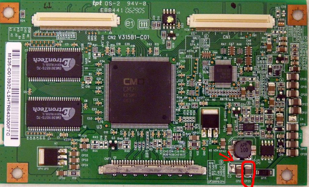

Prosím o poradu.
Chassis Bordo IDTV 32" R87 ,T-Con V315B1-C01 po zapnutí zkouší startovat,jen bliká ledka a pak spadne do standby .TV nenaběhne.Prošel jsem zdroj a je ok ,postupně jsem odpojoval napájení podsvitu atd. až jsem došel ke konektoru LVDS na T-Con V315B1-C01 a po jeho odpojení TV naběhne i s podsvícením.Zkoušel jsem i odpojit na T-Conu flex co vedou na panel ale nejede.Zapne jen s odpojeným LVDS a nebo když vyletuji pojistku F1 na T-conu.
A teď dotaz,je vada v T-Conu nebo mám hledat ještě jinde?Dá se nějak doměřit kde je zrada?Proměřil jsem diody a tranzistory na T-conu ale nikde nic vadného,i pojistka je v pořádku.
Děkuji.

raz som mal iba v skrate smd kondik na T-CON doske na napajaní.
Pozdravuje Vás Martin

#3 Příspěvek od xxxe »
Díky,zrovna jsem ho odhalil taky.Dám jiný a uvidíme,napíšu jak to dopadlo.

#4 Příspěvek od xxxe »
Tak to byl jen ten CP25 na T-Con desce.Jak jsi psal.
TV šlape.
Díky

#5 Příspěvek od KUBO »
nieje začo,mňa tiež odradila cena tohto modulu tak som hľadal kde je chyba a bol to len kondík v skrate.ja som mal v skrate tretí na pravo čo sú nad sebou na tvojej fotke.nech sa darí.
