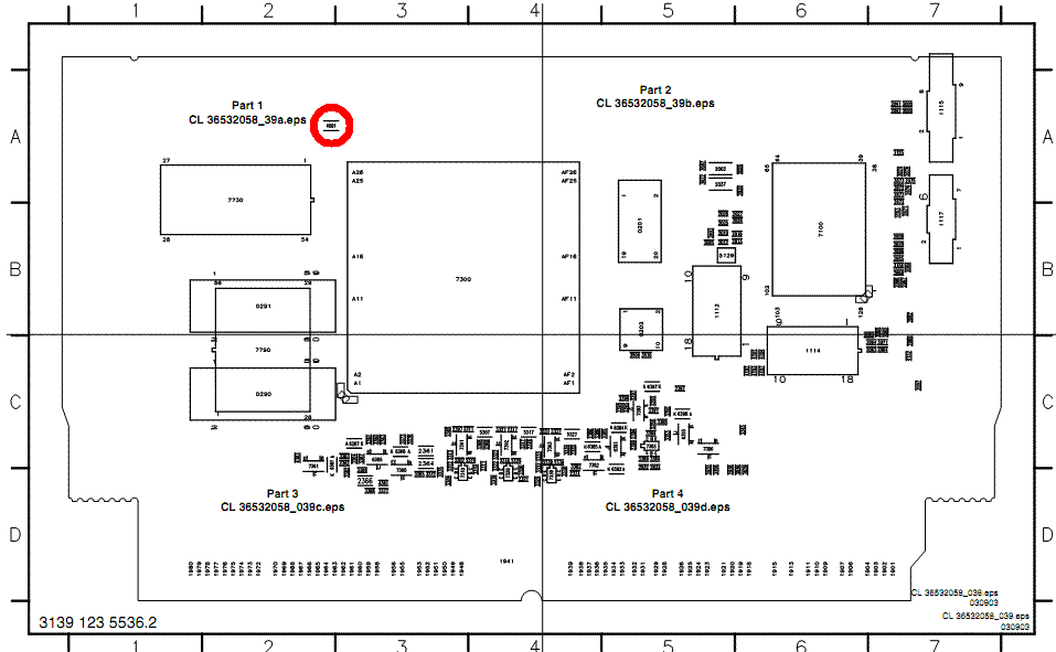

#35 Příspěvek od masar »
Ano, LED svítí 3 sekundy a označuje tak konec předchozí a začátek další sekvence (chybové zprávy).
To všechno není z mé hlavy, ale z manuálu, který máš jistě také. Je tam i postup inicializace SDM (při zapnutí tv mít spojené body na SSB).
A co by se mohlo stát při vyřazení softwarových ochran? Hardwarové následky. Není třeba mít velkou fantazii. :wink:
