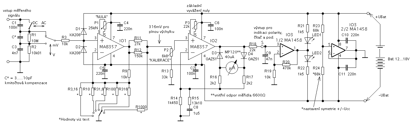

#7 Příspěvek od masar »
Snad se Hill nebude zlobit, začal jsem o něco dřív. :wink:
opraveno.

Takže díky.
Jen ti tam chybí spoje mezi kompenzačními kapacitami a vstupním děličem a spoj mezi společným bodem odporů R4- horní R9 do invertujícího vstupu OZ IO1. Tyto odpory nemají hodnoty 0,316 ohmu (jako j316 atd), ale měly být označené jako R3,16 - R10,0 - R31,6 - R100..., jejich hodnoty jsou takto označené v tabulce a jsou o pár řádů vyšší.
(Jo, a R9 je tam máš taky jeden dolní)
Doplním ještě poznámku: pokud by kapacita přidaná paralelně k odporu 10k01 ve vstupním děliči vyšla pod 2n2, je lépe ji dále nesnižovat a raději přidat malou paralelní kapacitu k odporu 10M (aby se neuplatňovala změna parazitní kapacity s polohou přepínače alespoň na kmitočtech pod 200kHz).
Pamatuj na to, že tato kapacita bude namáhaná plným vstupním napětím, takže, jakoli nepředpokládáš měření napětí dejme tomu 100VAC, měl by si tento kondík nechat líbit aspoň 2kV stejně jako ten oddělovací na vstupu pro měření střídavých signálů.
Pro jinou citlivost a jiný vnitřní odpor měřidla je třeba přepočítat R13-R16 a C8.
Naposledy upravil(a) Hill dne 09 dub 2011, 21:24, celkem upraveno 1 x.

Snad jsem to opravil všechno. Trochu jsem spěchal... :wink:
edit: Také jsem musel posunout indexy rezistorů, takže R13 - R16 je nyní R14 - R17. :oops:

Jo, to už je lepší.

Jen bych se bál té indikace polarity . Jeden dobrý Vmetr vyšel v AR cca 80? a tam celý , jinak výborný voltmetr byl rušen právě tím komparátorem ! A hlavně , bez ocejchování opravdu dobrým vmetrem s kalibrací je výsledek jen indikátorem signálu . Měl sem těchto Vmetrů několik a nakonec jsem jen používal dB stupnice na zhotovení charek - např RIAA , 2x pokles tuším 14dB a zobrazení +3dB . Dnes od 10mV měřím vše osciloskopem , i indikátor nuly je tak pohodlnější .
Příspěvky: 21235
#12 Příspěvek od Hill »
V zásadě není problém použít zapojení jen jako střídavý milivoltmetr bez indikace polarity, ale není důvod: řízení LEDek je analogové, na C9 je slušně vyhlazená stejnosměrná složka už při 1kHz (rušení se projevovalo až od asi 5kHz), není však přece problém kapacitu zvýšit 10x, případně místo R18C9 zařadit dvojitou dolní propust RC s mezním kmitočtem pod 30Hz.
