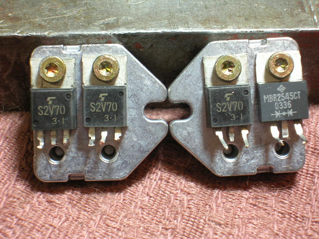

ahojte. nemôžem itenifikovať tieto tri súčiastky zľava, ani ku nim nájsť datasheet. neviete niekdo čo to môže byť ? dík

#2 Příspěvek od ok1hga »
asi budeš muset napsat z čeho to je . . .
S2V70 - mohly by to být dvojité diody 2A/700V
MBR2445CT - dvojitá dioda 25A/45V
ale, mohu se plést

#3 Příspěvek od Killroy »
S2V70 bych se skoro vsadil, že jsou mosfety. Co že to vlastně je, nějaká regulace z auta?

#4 Příspěvek od Philip_Fry »
Nemyslím, že jsou to diody. Ono se stačí zeptat googla a ten ví, že tohle téma se řešilo už několikrát na různých fórech a na jednom z nich borec píše, že to nahradil 2SK3313.

#5 Příspěvek od abcdef »
je to z riadiacej jednotky BOSCH ABS (ESP) z auta. Nefunguje tam hydraulické čerpadlo. Ja viem že je toho plný google, ale len "buy" a "china" atď. Jediné čo som zistil je že to vyrába Toshiba a je v puzdre TO-220

#9 Příspěvek od mirosne »
Použi toto:2SK3313
Už som to riešil v PEUGEOT-e,boli tam použité S2V70 a ja som to nahradil 2SK3313. :wink:

#11 Příspěvek od abcdef »
ano gogle tu bulharcinu nevedel dobre prelozit. Vdaka Mirosine. Už som tie MOSFETy aj premeral a všetky sú dobré. Musím hľadať závadu inde

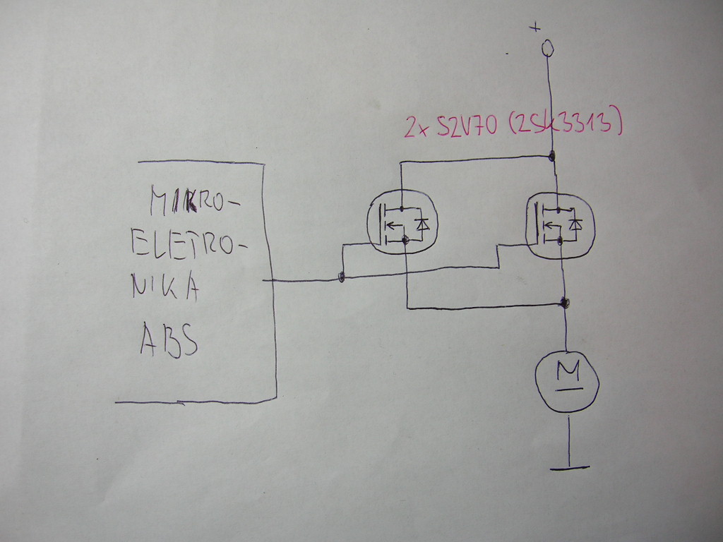

#13 Příspěvek od abcdef »
takto vyzerá v princípe schéma spínania čerpadla so spomínanými tranzistormi. Tranzistory sú OK ale tá schéma... Môžu tieto MOSFETY takto zapojené spínať záťaž ?
Ale ako som spomínal, keď dám diagnostikou príkaz zopnúť čerpadlo(motor), tak žiarovka pripojená namiesto motora na zlomok sekundy blikne, a potom ju mikroelektronika vypne. A tak to nemá fungovať. Cerpadlo má vrčať minimálne niekoľko sekúnd
A ešte sa chcem niečo spýtať. Ako môže pri takomto koncovom stupni, riadiaca časť diagnostikovať problém so záťažou(motorom) ?
(148.56 KiB) Staženo 117 x
patrikvarga
Příspěvky: 1311
#14 Příspěvek od patrikvarga »
abcdef píše: Môžu tieto MOSFETY takto zapojené spínať záťaž ?
Motor by mal byť zapojený medzi + a D.
