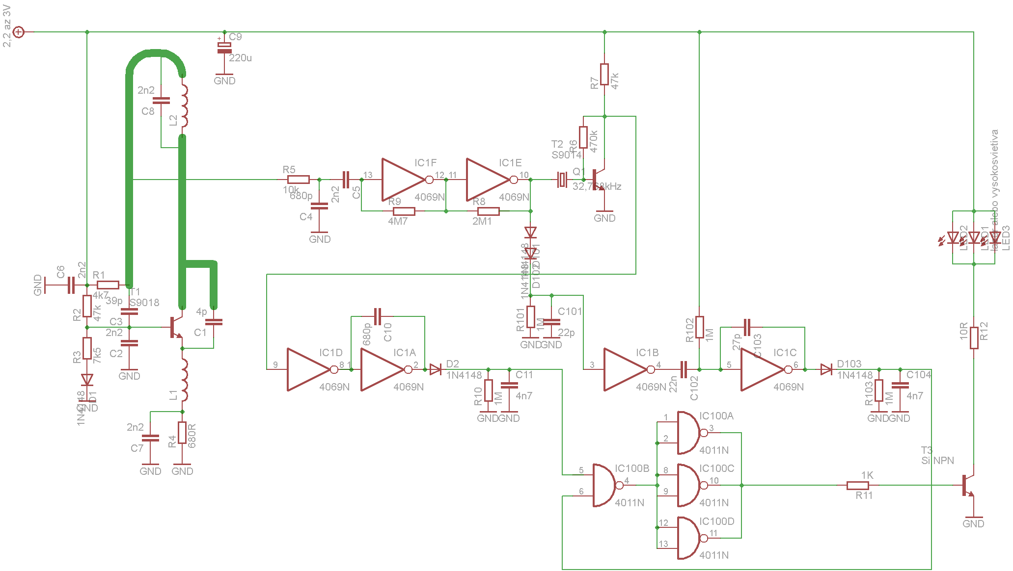

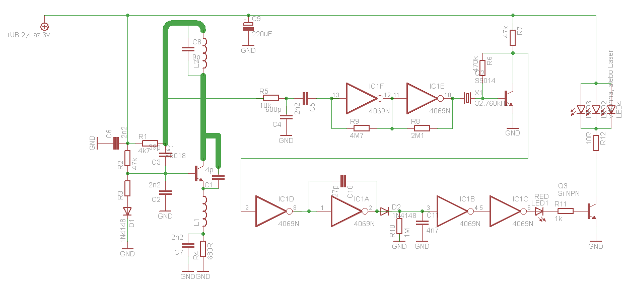

Tak už som to konečne nakreslil. Prvá schéma je tá základná, kde ma trápila zotrvačnosť
V druhej schéme som prirobil nejaké súčiastky, sú značené indexom od 100 nahor.
Zistil som totiž, že na IC1E pin 10 zotrvačnosť signálu ešte nie je. Tak to cez funkciu NAND vyhodnocuje 4011-ka.
Nefunguje to úplne ideálne, ale keď je vysielač aj prímač na tom istom mieste tak je to OK. Musel som experimentovať s C101. Pri nízkej kapacite sa zotrvačnosť na výstupe neodstránila, a pri vysokej sa zasa zmenšoval dosah zariadenia
dobre som to vymyslel nie ?
P.S.: stále neovládam základné veci kreslenia schémy v EAGLE. Trápi ma napr.:
1; Ako mať otvorených viac schém naraz a pohodlne ich prepínať v stĺpci "sheets"
2; Nedá sa mi doladiť umiestnenie "value" a "name" pri súčiastkach aby navzájom nezasahovali do seba. Najviac mi to vadí pri tranzistoroch. Tam sú tieto označenia daleko od súčiastky, a je to neprehľadné

Na uvolnění názvu a hodnoty součástky použiješ příkaz /tlačítko SMASH, pak ťukneš na součástku a objeví se ti u nich uchpovací křížek ;-)
