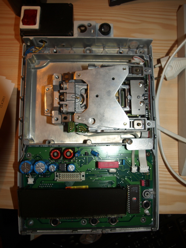

Schéma váha METTLER TOLEDO
P4139516.JPG- (184.98 KiB) Staženo 145 x
Jednoduše - někdy se opravit dají, ale nesmí být problém ve vážícím ústrojí (nedá se to nijak rozumě zkalibrovat) nebo v ovládacím IO (zákaznický typ, popř. naprogramovaný MCU), a elektronika se dá opravit s použitím základních úvah - tedy měřit zdroj, měřit pomocné napájení, měřit logické úrovně, projít osciloskopem různé hlavní uzly, projít mikrospínače, a tak dále - a nakonec možná opravit - ale jen si od toho moc neslibovat
