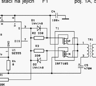

Hoří mi tranzistory, viz zapojení
procesor
Příspěvky: 5286
Bydliště: PO
#16 Příspěvek od procesor »
Andrea ti napísala...že vyhodiť obidva tranzistory BCxxx (sú to lenivé mrchy a zrejme nimi tečie priečny prúd- vlastne ani iný poriadny prúd tam netečie tobôž nie do 740-ky). A ja by som vyhodil aj ten 220 Ohmový odpor v Gate IRF-ky. Stačí 56 Ohmov.

Kdyby je likvidoval příčný proud nefungovala by polovina různých zapojení. Ale je fakt že 555 má zatížitelnost výstupu snad 200mA takže jsou naprosto zbytečné.

Tohle zapojení už tu před časem bylo, včetně debaty o smyslu těch tranzistorů.
#19 Příspěvek od EKKAR »
jambus píše:Jen na okraj:Mám starou felicii a s vodíkovým vyvíječem mimo město mám spotřebu cca 4,4 litry,takže psát tu jako nevěřící Tomáš a myslet si že je to blbost je jako myslet si ,že země je placatá.Neříkám,že to je jednoduché-o tom,že to je náročné na proud vím své.A teď prosím zkusme pořešit ty tranzistory-snad se tu nějaký rádioamatér najde a nebudu to muset zkoušet do nekonečna sám systémem pokus-omyl a neustále pájel nové tranzistory :-(

to zapojeni traznistoru je blbe, proto to hori. pouzij radsi podle prilohy. a na pin c.1 transformatou dej ten odpor trazistoru IRF. a klidne jej zmensi na 1 az 10ohmu.
(14.99 KiB) Staženo 83 x

Myslím, že tohle zapojení (od bohumilfulin) nebude dobře (v kontextu s principem funkce) pracovat bez dalších úprav.
to jambus: Podstatnou radu ti dala Andrea, tak se jí drž (té rady). Ty budící tranzistory jsou zapojeny poněkud nešťastně a to jim spolu s dalšími vlivy nesvědčí. Navíc jsou tam zcela zbytečné.
Na primáru trafa se indukují špičky vysokého napětí, které jsou omezeny pouze vlastními kapacitami cívky a ostatních součástí obvodu. Ve schematu chybí odpor v sérii s doutnavkou (zmiňovaný v originálním návodu), ale také tam chybí blokovací kapacity v napájecích větvích, což může způsobovat pronikání rušivých (nebezpečných) impulzních napětí a ohrožovat tak polovodičové prvky. Doporučuji tedy doplnit tyto kondenzátory (např. 1G/25V+M1 mezi +12V a GND, co nejblíže PCB).
Nenapsal jsi, jest-li jinak zařízení funguje (ladění kmitočtu atd.), což je velmi důležité pro život koncového tranzistoru. :wink:
p.s. K ostatním funkcím (deklarovaným a žádaným) se nechci vyjadřovat. Jen podotknu, že autoři projektů, postavených na rádoby základním fyzikálním výzkumu, by měli ovládat základní elektronické obvody na poněkud vyšší úrovni.
Takhle to smrdí šarlatánstvím už na dálku.
