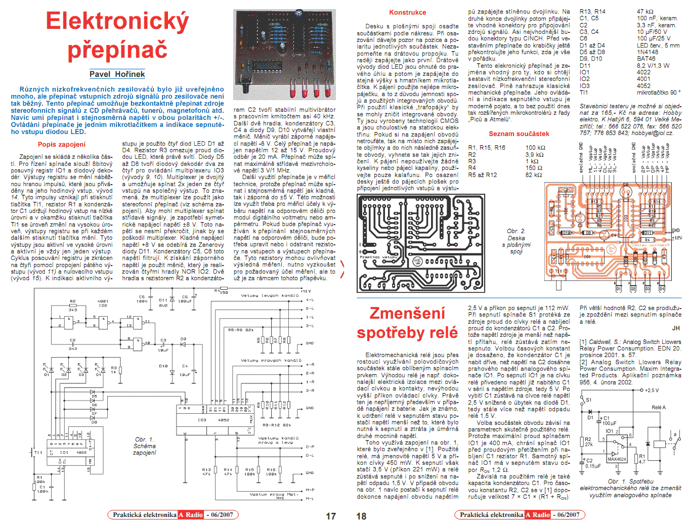

dobrý den neměl by někdo schéma k tomuto přepínači ?? nebo k podobnému který umí přepínat jedním tlačítkem vstupy ?? děkuji

Máš prístup k časopisom Amaterske Radio? Je tam niekoľko zapojení -
http://jirky.webz.cz/index.php?page=cas ... 94&od=2501
Edit: tebou uvedený prepínač je uverejnený v PE 6/2007 aj s plošákom.

#3 Příspěvek od pajik9999 »
jj už jen to číslo najít někde na netu
Příspěvky: 14459
#4 Příspěvek od masar »
Tady to máš:
:wink:
(171.01 KiB) Staženo 933 x

wow díky moc ;) já stavebnici nechci potřebuju tak udělat pár uprav :-) a tišťák si udělám svůj fotocestou :-) a zrovna tohle zapojení se mi hodí už jen kvuli tomu jednomu tlačítku :-)

Ty LEDky dej nízkopříkonové a zvětši odpor R3. Tyhle hradla mají při této velikosti napájecího napětí přípustný výstupní proud kolem 2mA. Autor nastavil proud na hradlo na cca 6mA, nevím, jak dlouho mu to vydrží.

ahojky mám ješte jeden dotázek :-) chtěl bych místo těch ledek vrazit digitron :-) takovej nápad ... takže bych mohl dát místo ledek optočlen jednak z důvodu galvanického odělení a teoreticky by měl i malej odběr a přes ten optočlen už tahat buď těch 170V nebo třeba 35V které by se dál násobičem nebo jednotranzistorovým zesilovačem zesílili .... šlo by to takto udělat ?? nebo to je kravovina ??

pajik9999 píše:ahojky mám ješte jeden dotázek :-) chtěl bych místo těch ledek vrazit digitron :-)...přes ten optočlen už tahat buď těch 170V nebo třeba 35V které by se dál násobičem nebo jednotranzistorovým zesilovačem zesílili .... šlo by to takto udělat ?? nebo to je kravovina ??
Je - a nebeská. Napětí žádným zesilovačem nevynásobíš - jedině dát na místo LEDek optrony a jima řídit tranzistory s vysokým závěrným napětím - a těma spínat digitrony. Samozřejmě se samostatně vytvořeným napájením cca +160 až 180V. Nesmíš zapomenout na dekodér, abys tam měl taky něco smysluplnýho a ne pitomosti...
