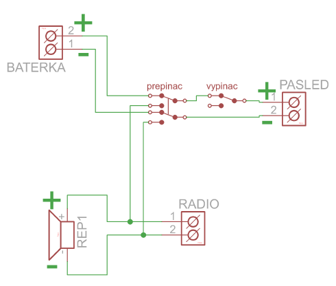

Potreboval bych takovou radu dlouho si lamu hlavu nad jednou veci. Rekneme, ze mam LED pasek a ten bych chtel pripojit na baterku a na reproduktor (kdyz hraje, LED dioda blika). - od obou zdroju neni spojeny. Pro vypnuti chci do obvodu i vypinac. Takze by to melo fungovat asi takhle: zapnu vypinac a LED pasek napaji baterka, pasek sviti, pokud stisknu prepinac a do repraku pustim hudbu bude blikat. Blikani na reprak mam vyzkouseny, jen bych potreboval poradit jak to zapojit. Diky vsem za pomoc :)

Možná takhle?
(5.22 KiB) Staženo 93 x

Ale chtělo by to nějaký přepínač, aby mezi přepnutím zdrojů spolehlivě vypnul, u některých to není zaručené a pak by se třeba napětí z baterky mohlo při přepínání na okamžik dostat do reproduktoru - je otázka, jak moc by to vadilo.

Jojo, správná poznámka, má to být přepínač tzv. break-before-make, určitě ne jeho opak, make-before-break.

Bernard: diky moc, jinak kamos mi taky neco poslal a tak vam to sem prilozim co na to rikate :) Jinak ohledne toho prepinace, da se to nejak poznat na nem, ktery je to typ? Jeden jsem doma mel a jeden jsem koupil tak pred 14dnima.

Nejjistější by bylo použít přepínač, který je trojpolohový, má mechanickou aretaci i v té střední rozepnuté poloze. V katalozích bývají značeny jako ON-OFF-ON. Tím by se stal nepotřebným i ten extra vypínač.
Jinak se to na přepínači těžko pozná, pokud to nemá napsáno ve specifikaci. Dá se to zkusit tak, že na krajní vývody přepínače se připojí sluchátka s baterií v sérii. Při usilovném přepínání nesmí v sluchátkách nic praštět ani šustit. Ale pozor na sluch!

Dojit muze k cemu? Poskozeni repraku ke kterymu je pripojen nebo neco vic?

Kromě možnosti poškození repráku (nevím jaké napětí má ta baterie), tak hlavně hro zí poškození koncového stupně rádia.

Normalni autobaterie max by tam melo bejt jestli se nepletu pri dobijeni 14.5V

Prostě potřebuješ takový přepínač jak ti tady všichni radí. Jinak hrozí že odpálíš reproduktor i koncový stupeň rádia. Už té dál neřeš a pořiď přepínač s "nulovou" střední polohou, nebo třípolohový u kterého využiješ jen krajní polohy.

Takové přepínání snad zvládne i obyčejný isostat. Dyť to není pro tlusté proudy, tak nehrozí tahání oblouků. :roll:
