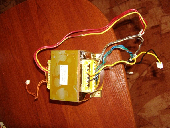

Pokud tam najdeš přerušenou pojistku, tak určitě víš že odešla pro překročení teploty na kterou je dimenzovaná. Z 99% se to stává při mezizávitovém zkratu. Takže nic Ti nepomůže - ani nová pojistka, ani přímé propojené prim. vinutí.
Lepší je se zeptat a být hlupákem 5 minut, než se neptat a být hlupákem celý život.
Bylo by dobré přeměřit ten sekundár měřičem indukčnosti. Stejně tak i primár za pojistkou. Měly by mít poměr podle příslušného vzorečku.
Pokud jedno z nich bude "nulové" je vinutí spálené.
