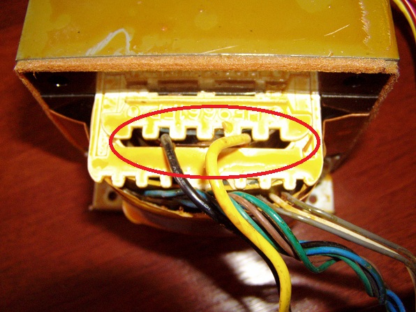

Děkuji za info,na vývody primáru je velmi španej přístup,i kdybych tu pojistku našel(věřím,že tam snad je) tak bych neměl prostředky na její demontáž.Na vývody vidím jsou smotány do sebe a pájeny,přístup cca 3mm,pak je plastová kostra sekundáru,pájkou se do toho prostoru nedostanu,ale pokusim se,pak hodim info....Hodim sem fotku za chvíli.....

foto1 primár
