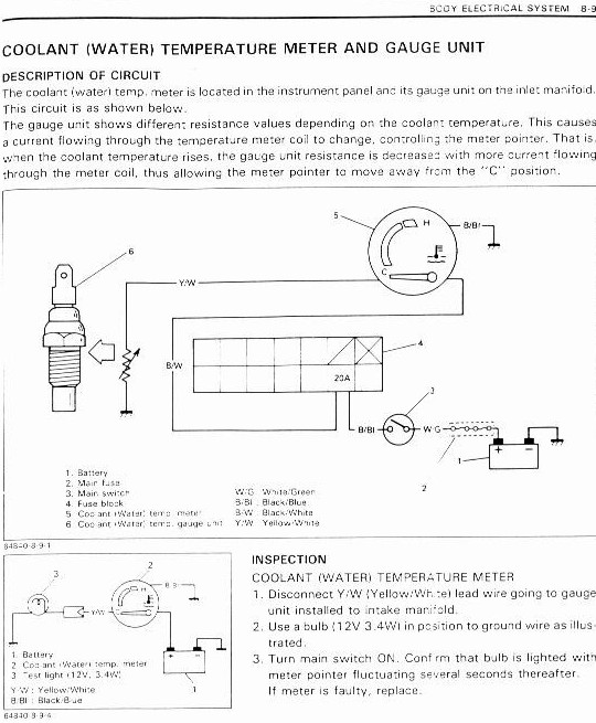

Ale to je omyl, netřeba stabilizovat (viz schéma).
Přístroj měří poměr dvou proudů. Velikost jednoho proudu závisí na napájecím napětí a na odporu jedné cívky měřidla (případně se kalibruje sériovým odporem). Velikost druhého proudu závisí na napájecím napětí a na součtu odporu cívky a odporu čidla.
Protože oba proudy jsou přímo úměrné napájecímu napětí a ve vzorci poměru proudu čidlem a proudu konstantním odporem se napětí vyruší, je stabilizace zbytečná.
Když odpojíš baterii a ručka přesto změní polohu, jde patrně o mechanickou závadu - systém je nevyvážený a praskla vratná pružinka.
Teď je ještě otázka, jakou generaci řídicí jednotky máš - u nových hýbe ručkou malý motorek (servo nebo krokový) ovládaný z řídicí jednotky... u starších je ukazatel teploty zcela nezávislý a řídicí jednotka využívá vlastní čidlo.
Typické zapojení teploměru v autě.

Toto jsem potřeboval jelikož na mém autě mám dvoucívkový ukazatel teploty.Z vysvětlení usuzuji že bude pravděpodobně chyba v měř.přístr.
