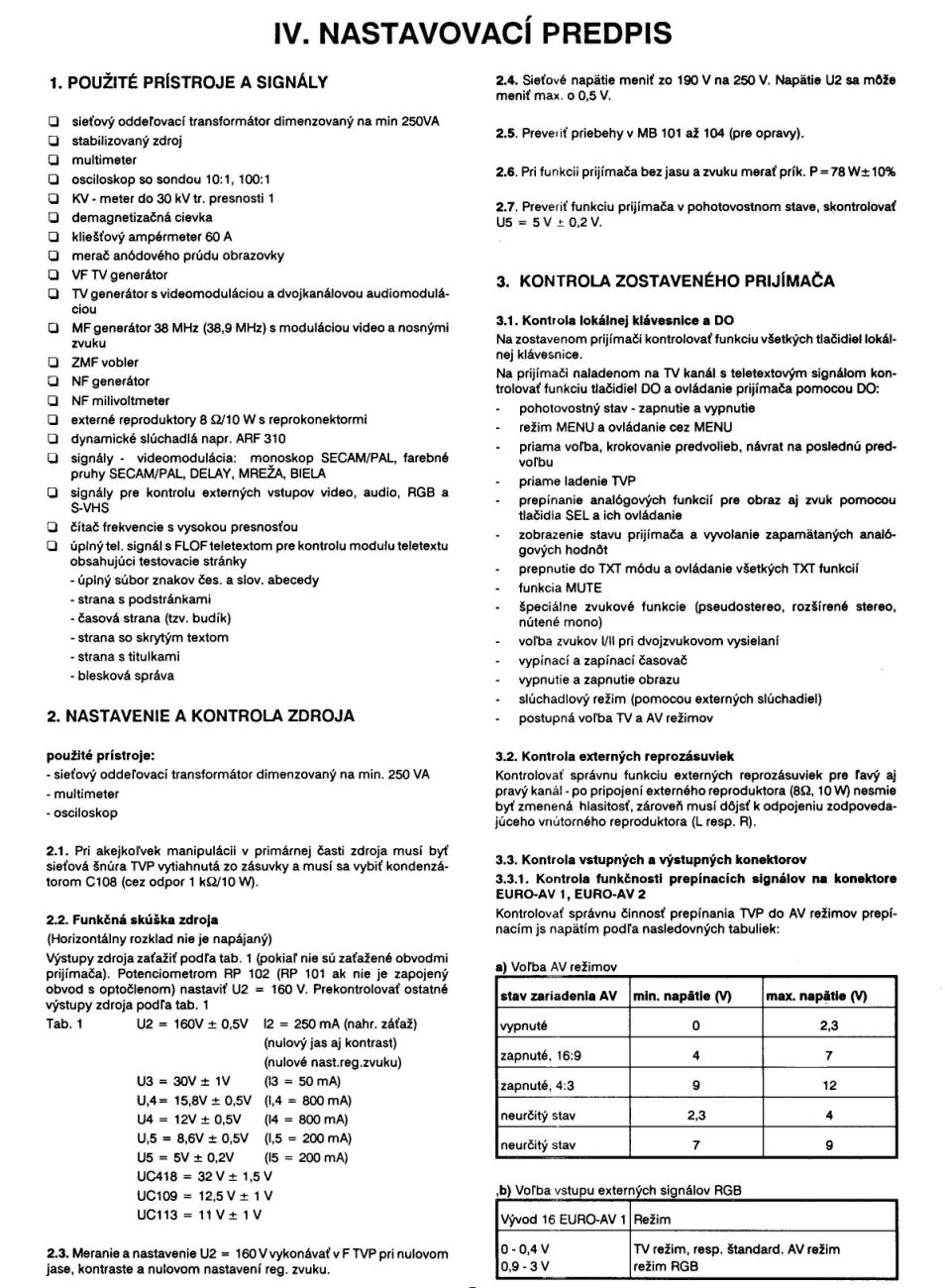

tak tv už jede, bylo to vadným vn trafem a ještě navíc tranzistorem, který měl ubytky sice normální ale mezi C a E měl 1Mohm svod.Ted mě však trápí to že podle schématu má mít televize napětí Ub 160V ale ta moje má jenom 152V.Nevíte někdo správnou hodnotu Ub napětí?? tomu co je v manualu moc nevěřím protže to je manual pro čtyři televize, který mají každa jinou uhlopříčku ale napětí tam je napsané stejné.

Ne - má být 160±0,5V :!:
SI č.13 (pro tvůj model tvp) je podstatně zkrácená - neobsahuje stať "IV: NASTAVOVACÍ PREDPIS" :cry:
Pokud se ale podíváš na podobný model tvp v předchozím SI č.12 (oba najdeš třeba tady) - tak i "tvůj" SI č.13 se na tu 12-ku přímo odvolává (co se nastavování týká!!!) - na str. 1 :roll:

Presne tak,Honzo. :oops: :

Ten servisní manuál není jednoznačný-nenašel jsem, žádný odkaz, který by se odvolával na 159V k mému typu. Nechal jsem tam 152V, protože obraz je celý a bojím se přidat o 7V. Možná se špatně dívám, ale fakt jsem si to pročetl a nevidím z toho, že tam mám mít 159V, místo 152V - které tam mám teď.

Je v SI č.13 přímo uveden tvůj model tvp?
Je - na str. 23 je sch. s 8-mi modely tvp a tvůj je mezi nimi :!:
Napětí hl. zdroje = 160V (vidíš to na tom schématu?).
IV. NASTAVOVACÍ PREDPIS uvádí: U2 = 160 ± 0,5V - tak "vo co gou"?
Třeba máš jen (v S.M.?) nastavený široký obraz (bod 9.2.2 Dostaviť horizontálny rozmer, ak je to potrebné) - :nevim:
Máš možnost změřit Uff (žhav. nap. obrazovky)? - pozor, nesinusový průběh!!!
Jeho kontrolou by jsi hned věděl, na čem jsi (řekl bych, že teď máš obrazovku podžhavenu) :wink:
