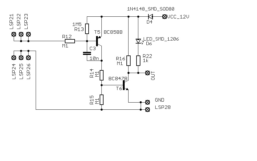

Může mi někdo poradit,jak upravit zapojení, aby se dala regulovat citlivost? Jedná se o snímač hladiny vody se dvemi elektrodami z mědi.
Díky
spínač.jpg- (46.73 KiB) Staženo 150 x
Nebo že by se změnila kapalina a měla jinou vodivost?
Je už asi jedno, jestli je elektroda ponořená 2mm nebo 20mm. Změna odporu mezi elektrodami bude (podle mě) nevýznamná.
Pak by ani žádný SKO apod. neměl pomoci. SKO reaguje na vstupní napětí. Tady jde o změnu odporu - ne že by se nedal odpor převést na napětí, ale taky by mě zajímalo konkrétní schéma s SKO.
Nechápu to. Jak vypadají ty sondy? Proč tam je na vstupu tolik svorek?
PavelFF píše:Připadá mi divné, jak a proč by se měla nějak řídit citlivost (pokud je tedy dostatečná na prosté sepnutí obvodu).
Ta citlivost je kvůli tomu, že se někdy stane, že guma, kterou procházejí měděné elektrody zůstane vlhká a potom to signalizuje sepnuto, tak proto.
Ty svorky - je to jen pro lepší přidělání sond na plošňák - s funkcí to nemá nic společného.
