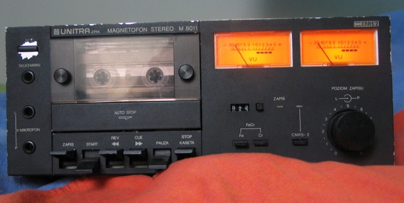

#7 Příspěvek od konosuke »
Tohle je UNITRA M 8011 původem z kontejneru (mírně ohraná) zachráněná před recyklací. Dovážela se k nám v 80.létech min.stoleti. Používá systém potačení šumu CNRS 2 který si rozumí s dolby NR.
