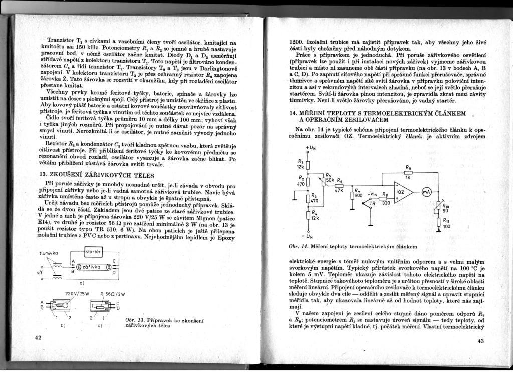

Zdravím,
zřejmě se jedná o tuto zkoušečku (do jedné patice se připojí odpor a do druhé žárovka). Před časem jsem si tuhle zkoušečku postavil a funguje, nicméně dnes už ji nepoužívám, protože nikdy nemůžu najít vhodnou žárovku se závitem E14 :D .
Tento návod pochází z knihy Amatérská elektronika v domácnosti a při rekreaci (Arendáš, Ručka).
Zkoušečka zářivek
(166.34 KiB) Staženo 511 x

salzvo píše:Zdravím,
zřejmě se jedná o tuto zkoušečku ...
No to je ono, díky moc. Já myslel, že to bylo v Amáru, tak jsem ho prolustroval několikrát.
Díky moc.
